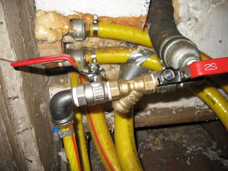

Täitsin paar päeva tagasi tarbevett soojendava päikesekollektori antifriisiga ja eile õhtul käisin juba päikesesooja duši all. Täitsa toimib ka juba märtsikuus, kuigi ehitatud on see eeskätt suviseks kasutamiseks. Karvavõtmis-vesi just ei olnud, aga 35*C veega pestes külm ei hakka. Keskpäeval suudavad kollektoripaneelid hoida siseneva ja väljuva vedeliku temperatuuride vahe püsivalt 10-12*C. Pumba tootlikkus oli vist 380L/h, kuigi reaalselt on see takistuste tõttu kindlasti madalam. Öise parasiitringluse takistamiseks paigaldasin boileri kütteringi sisendi vahele 1/2" rippklapi. Must vidin on flow sensor. Esialgne kavatsus oli lihtsalt jälgida, kas kõik on korras, vedelik voolab kui pump käib. Et kui midagi juhtub, siis pannakse pump seisma. Nüüd mõtlen et saaks hea tahtmise korral ka mingi algelise energiaarvestuse teha. On ju teada siseneva ja väljuva vedeliku temperatuur. Kui ka vooluhulk ära mõõta, saab energiahulga välja rehkendada. Esialgu on sensor siiski ühendamata. Kõike ei jõua, muid tegemisi miljon...
Rippklapist piisas, boiler ei küta enam öösiti paneele. Boileri kütteringi väljundisse lisasin kaks kraani ja mudasõela.
Antifriisi ei ostnud valmisseguna vaid hulgimüügist oma kankuga 10L kontsentraati, mis läks koos kõmmiga maksma 21 jewrot. Süsteem on 25L. Ega ta peagi -36*C-ni vedel olema, peaasi et midagi ära ei lõhu.
Tulevase õhkkütte purgid on nüüd kõik puuritud, pestud ja torudeks liimitud. Kasti tegemine on pooleli. Kui rohkem mahti saan, panen mõne pildi ka üles. Üldiselt - valmis torude ostmisega hoiab vaeva ikka mäekõrguselt kokku! Purkidega on ikka stx vaeva, eriti kui projekt on suur. Minul tuleb 4m2 ja purke läheb 330tk. Puurimine ja pesemine üksi võttis terve nädala, liimimine ka üsna mitu päeva, sest ei raatsinud liimimisalusteks üle kolme kipsikarkassiposti osta. Selle peal on väga hea purke kokku kleepida, hoiab joru koos ja sirgena. Kleepimiseks kasutasin kasvuhoonesilikooni, mida kulub ümmarguselt 1 padrun 100-le purgile. Purkide puurimisel kasutasin kaane jaoks 35mm koonuspuuri ja põhja jaoks keraamilise seinaplaadi ümara ava lõikurit, sellist reguleeritavat ja kõvasulamotstega. Tegin puurimisest ka video, aga heameelega üles ei paneks, kuna töö sai tehtud põhimõttel "ohutus neljandaks!" Big Grin Kui mõni järele teeb ja oma käeluu ümber puurpingi spindli mähib, olen mina süüdi. "Lible tegi, Lible tegi!" Mainin siis vaid et "nii saama".
