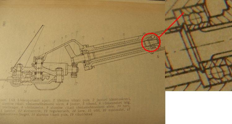

Tegelesin niidumassinaga. Tervikpilti kahjuks ei ole, rahuldugem pirkaga:
Aparaat pole üldse see, mis Piirsoo/Hussari piiblis on Kutaisi külge "kruvitud". Küll aga on samas raamatus joonised vahvast aparaadist KMM-1, mis on sisuliselt lattniiduki ja Družba viljaka suguelu tulemus. Tolle lõikeriist kattub minu käes olevaga rohkem kui 90%. Joonis:
Ega ma ilma asjata laagrile ringi ümber ei tõmmanud. Joonisel täiesti tavaline laager, aga mina õngitsesin välja sellise asja:
Nagu näha, laagri välisvõru ristlõikes kaarjas. Kas sellel on mingi sügav tehniline tagamõte, mida ma ei taipa, või on tüüpiline CCCP: asju pandi kokku sellest, mis parasjagu kätte juhtus?
Veel mõni mittetehniline küsimus. Kas kaaperdan käesoleva teema endale projektipäevikuks või oleks viisakas uus teha?
