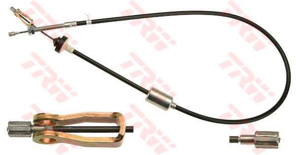

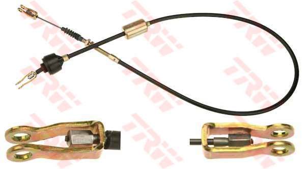

Tookord, kui telefonitsi Renu müügimehega rääkisin, siis nad jäid otsimisega pikale, ning lubasid tagasi helistada. 20 min hiljem helistasid ja ütlesid, et 1 tross on, otsingu alguses nagu köik klapiks (aasta ja mootor ja kere jne), kuid trossi juurde jöudes on märkus et diisli oma. Köik muu on sama, pikkus, kinnitused reguleerimiseks, aga aint üks ots oli teistsuguse kinnitusega, hinnaks küsisid jah miskit 11,xx€.
Tolle otsa saaks vanalt trossilt ka maha löigata, kuid seda uuele korralikult fikseerida on natukse nuputamist, kuna koormus kinnitusele tuleb suur ja löhe sisselöigatult veniks ta köveraks...
Ühesönaga, olema peab selline bensal:
Aga dislal on selline:
(02-09-2014, 22:29 PM)highway2hell Kirjutas:  Huvi pärast uurisin siduritrossi asja.. laos väidetavalt olemas, info on juures selline:
alates ehitusaastast: 10/1989
Ehitusliik: Master T30, vasakpoolse roolimise jaoks, või, Ehitusliik: Master T35, vasakpoolse roolimise jaoks, Kaal: 705 g
Mõõtmete info: 1335 mm/1110 mm
Kood:
Auto                                   Valm.aeg            Kw    Hj    cm3
RENAU MASTER I Buss (T__) 28-35 2.0    10.1986-07.1998    58    79    1995
RENAU MASTER I Buss (T__) 28-35 2.5 D    08.1989-07.1998    55    75    2499
RENAU MASTER I Buss (T__) 35 2,5 TD    08.1989-07.1998    69    94    2499
RENAU MASTER I Kast (T__) 28-35 2,5 D    08.1989-07.1998    55    75    2499
RENAU MASTER I Kast (T__) 28-35 2,5 TD    08.1989-07.1998    72    98    2499
RENAU MASTER I Kast (T__) 28-35 2.0    10.1986-07.1998    58    79    1995
RENAU MASTER I Kast (T__) 35 2,5 TD    08.1989-07.1998    69    94    2499
RENAU MASTER I Pritsche/æassii (P__) 28-35 2.0    10.1986-07.1998    58    79    1995
OE koodid
RENAULT
6006000873
7700745352
Hinda küsitakse 10€
Edit: Tundub siiski, et tegu pole päris õige asjaga..
