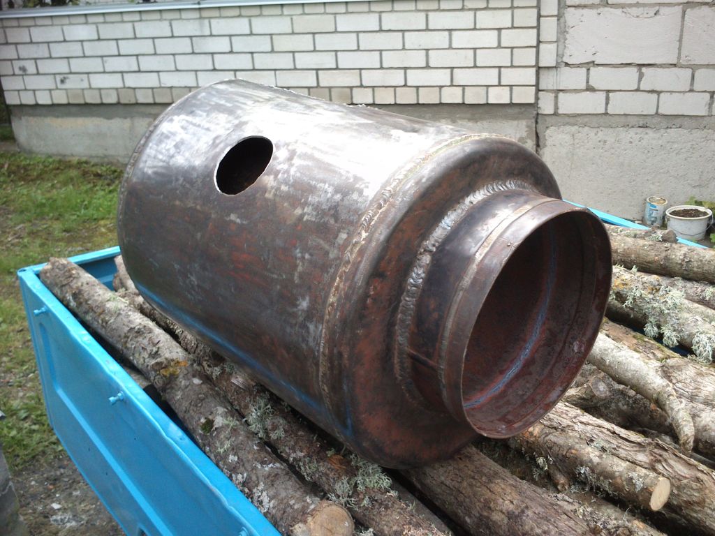

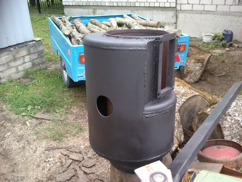

Suure remondi ajal 3a tagasi vahetasin katla suurema vastu ja paigutasin selle teisiti kui enne. Katla ja korstna vahele tegin suitsulõõri ise vanast gaasiballoonist. Tegin ka luugi, millest tahma rookida. Juba siis oli mõte vareste lennuruumi soojendav energia kinni püüda. Pool sellest kavatsusest on nüüd täidetud. Leidsin vana veepaagi, mis mõõdu poolest ideaalselt sobis ja tegin sellest suitsulõõrile väliskesta.

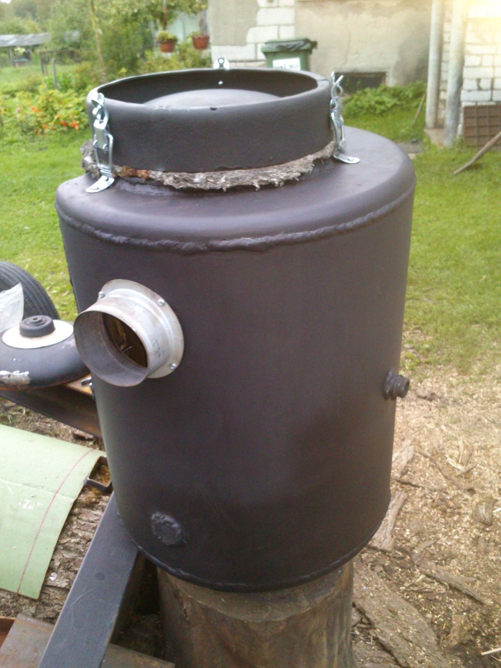

Sai lisatud termopaar-temperatuurisensor, mis hakkab mõõtma korstnasse minevate gaaside temperatuuri.
Asbestist tihend on kole ja rikub üldmuljet, aga see oli juba olemas ja täitis oma otstarvet ausalt. Muud poleks sinna panna olnudki.
Soojendatav õhk võetakse esimeselt korruselt kilbiruumist. Katlamaja ise asub keldris ja sealne õhk on liiga rõske ning hallitusidusid täis.
Kogu kupatus tuleks veel villaga soojustada, aga paraku pole praegu finantse. Nii siis jääb pool kinnipüütud soojusest praegu keldrisse.

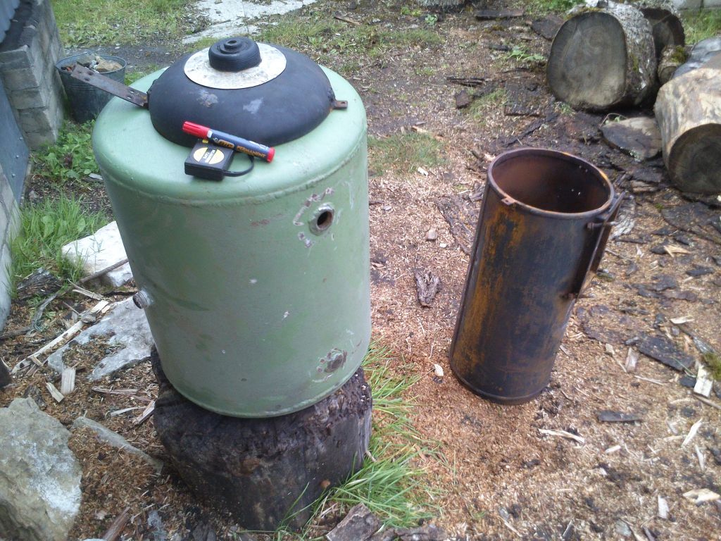

Nagu ikka vantsis Basilio käed taskus kuuri taha ja vaatas "podrutšnõje materjalõ" üle.
Pärast mõningast töötlemist sai sellest niisugune asi:
