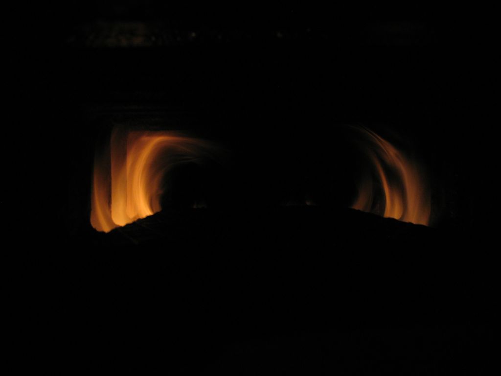

(28-09-2014, 12:00 PM)viplala Kirjutas:  Kui vanast Leedu kivisöekatlast, saada kätte korstna temp 200 või isegi 170 kraadi, on tegemist iseenesest juba ulmevaldkonnaga Smile Sellisel juhul pole katelt vaja vahetama hakatagi.
Üks loll viga sellel siiski on - ilgelt väike uks ja s**t puhastada. Ja puhastada on vaja. Väikegi tahmakiht annab küttekulus tunda. Katel läheb uimaseks kätte. Puudega küttes peab rookima korra nädalas, söega iga päev. Siis on väga bro. Kui hirmus kiire või tõbi kallal, siis puudega kahe nädala tagant ja söega 3-4 päeva. See on viimane piir. "Afterburnerit" ei viitsi tihedamini puhastada kui korra kuus.
Katelt puhastan kõige tavalisema käepidemega kitsa terasharjaga. Saab kõik ribide vahed puhtaks. Poes müüdavate ümmarguste katlapuhastusharjadega pole mõistnud midagi peale hakata. Võib olla sobivad need uutele kateldele paremini, ei tea. Harju kulub kütteperioodis 2tk.
Leidsin üles katla sisseõnnistamisel tehtud pildid, kus näha ka eespool mainitud terasplaat, mis hõõguvad gaasid vastu katla siseseinu surub. Plaat on lahtine ja puhastamise ajaks kergesti eemaldatav.
