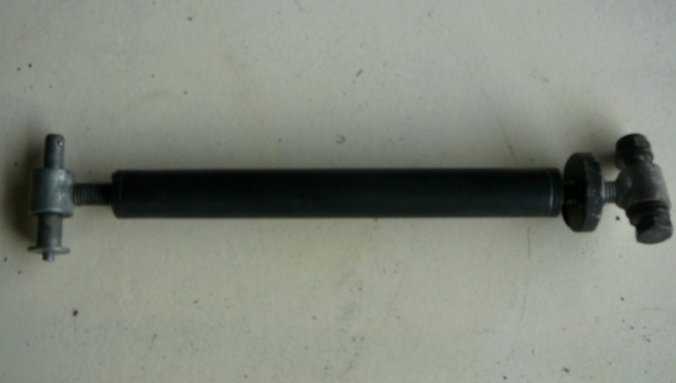

Vajadusel veel isme kõrguse tõmmits-tõukur lühemaks teha, viimasel sai maha võetud 50mm, sedavõrd vähenes ka istumise kõrgus põrandast.

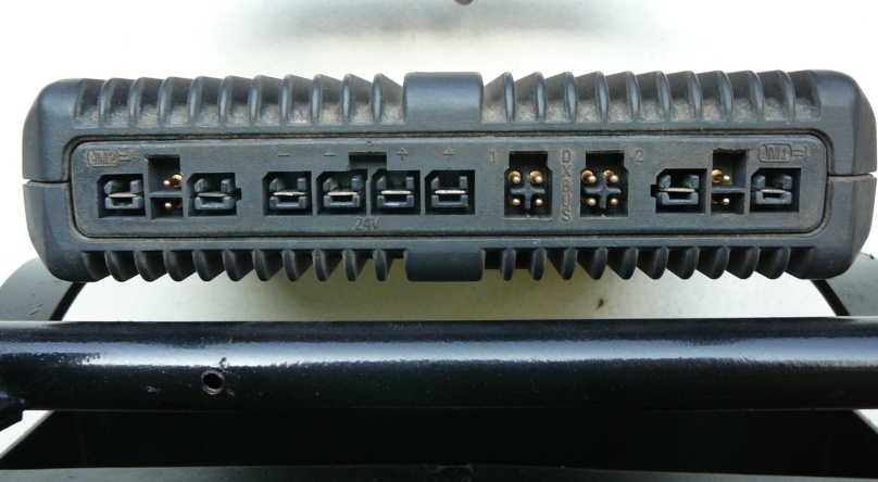

Akude kast koos ajuga.
Vaade portidele.
