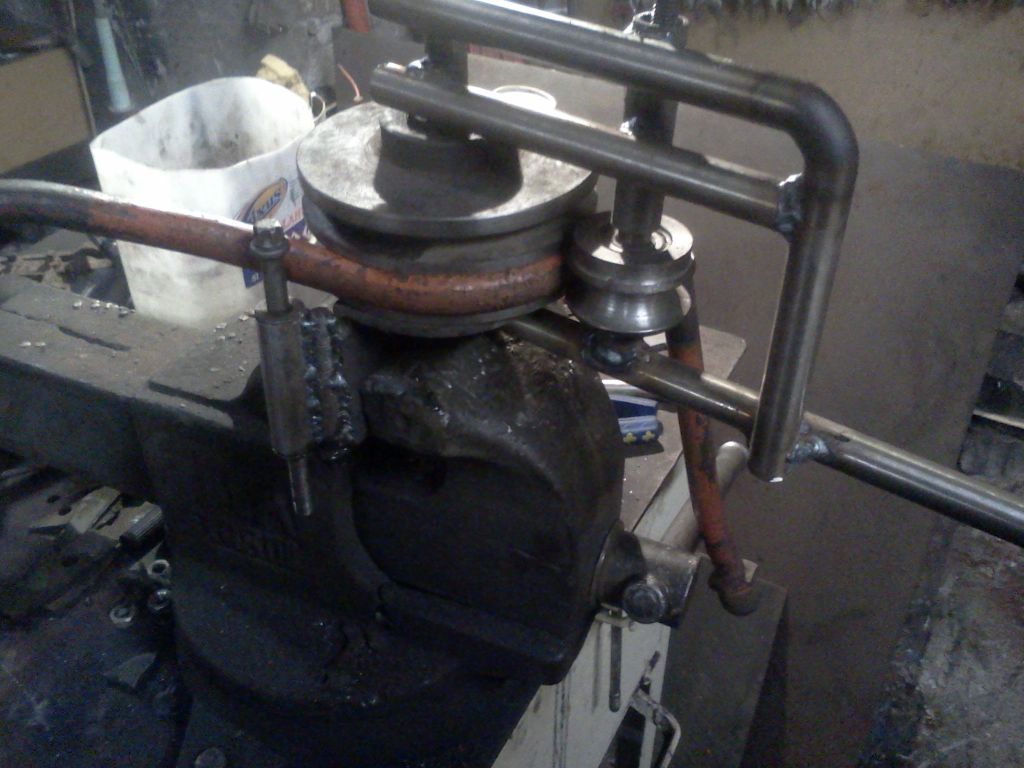

Mul oli üsna kindel ettekujutus, et hüdrotorud tulevad metallist. Siis aga hakkasin mõtlema, et kuda kurat ma neid painutama hakkan. Ainus variant oli ehitada painutaja. Mõeldud tehtud...
Tuulasin veits emexi hunnikus ja kiskusin sealt välja ühe malmist rihmaratta. Seejärel tegin ühe tera, millega vastav kumerus treida, ning tulemus ei olnudki väga halb.
Vanadest aegadest vedeles üks rullik veel sahtlis, mille raadius oli täpselt paras, ning kuhu käisid ka laagrid sisse. Rulliku ise oli algselt treitud saesiinile hoopis, kuid leidis omale uue kodu painutaja juures.
Siis treisin ühe puksi, mille keevitasin nurkraua külge, ning kuhu istus otsa rihmaratas.
Mõned jupid sai veel meisterdatud ja painutaja oligi valmis.
Rulliku saab, poldi eemaldamisega, painutaja küljest ära võtta. Nii on võimalik ükskõik mis nurga all olevat toru väänata.
Proovisin painutada torusid mõõduga 12, 15 ja 18mm, mis toimisid suurepäraselt. Üks tagasivoolu toru, jagajast paaki,  on üle 20mm (22äkki?), kuid sellega saab vast kuidagi teisiti hakkama. Ülejäänud liinid saab igatahes tehtud.
