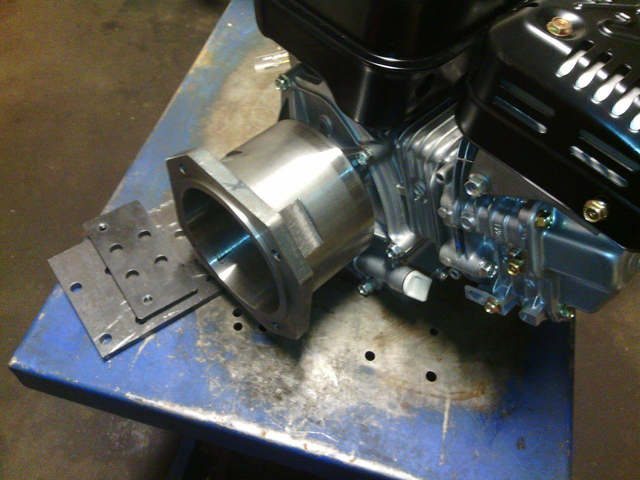

Komplekt sisaldab :
1) vahekoda ühendamaks Lääne mootor ja käigukasti
2) Väntvõlli külge käivat muhvi . NB orginaal sidurikorv on vajalik .Väntvõlli mõõduga oli sedasi, et sai vastavalt soovile. Minul läks 19.05 ehk 3/4 tolline sirge võll.
3) Aukudega metallplaati, et liigutada juhtsangasid kõrgemale ning laiemaks . Lääne mootorid pole nii kitsad nagu püstise silindriga orginaal .
Kaasas ei olnud polte , mutreid , seibe ega uut hoidjat JVV kangile . Orginaalis käis kangi juhik mootori küljest. Selle pidin ise meisterdama.

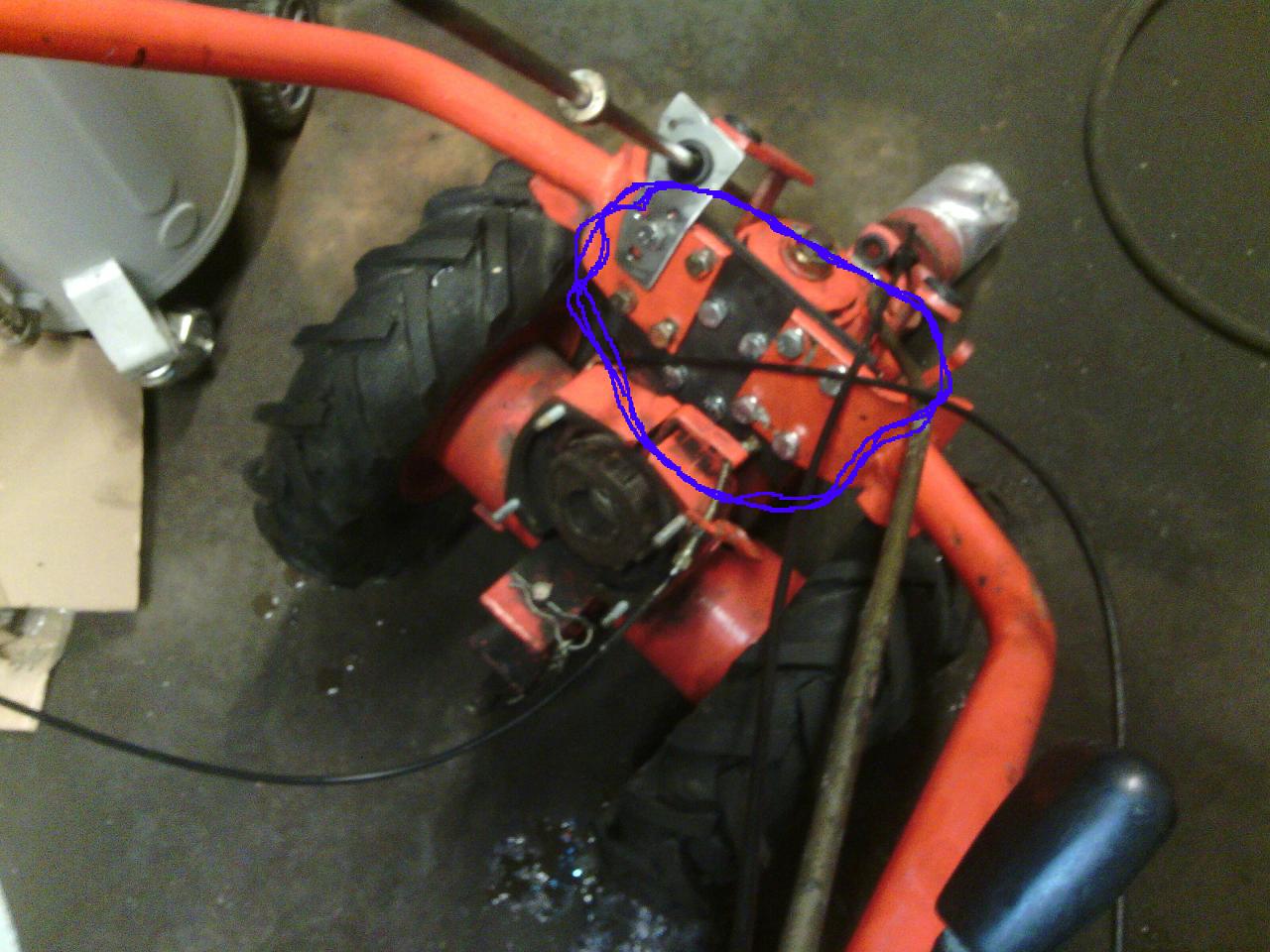

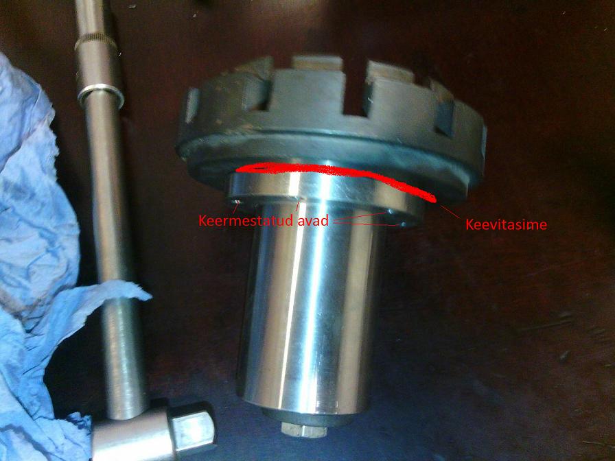

Vahekoda istub hästi paika . Küll aga pani mõtlema kuidas vahemuhv ühendada . Kahjuks pildi pealt ei paista hästi aga vahemuhvile oli puuritud ringjooneliselt 6X  M5 auku ja keermestatud . Lätlased ütlesid, et peab orginaal sidurikorvi puurima ning siis poltidega kinnitama . Kõik on hea aga sidurikorv on karastatud ning puur peale ei hakanud . Siis lihtsalt keevitasime kinni . Sidurikorv ja vahetükk istusid teineteise sisse täpselt .
Peale seda kui juhtsangad olid kõrgemale toodud metallplaadiga siis ei hakanud käiguvahetus hästi toimima . Varras tahtis painutamist saada . Paras painuta ja katseta tegevus .
