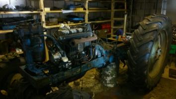

Nii, vahepeal on palju vett merre voolanud ja aeg kõvasti edasi liikunud. Vahepeal olin mõnda aega sootuks eemal, nüüd sai jälle pikemalt asjaga tegeleda. Vasakpoolene külgülekanne ja käis sai endale kõikvõimalikud uued tihendid ja mansetid ning ka uue pidurilindi. Kuigi ka vana lint ei olnud veel väga hull, otsustasin siiski uue kasuks. Nagu vene asjale kohane, uus lint kohe päris ei sobi, esiteks see ots, mille küljes on vastus, mis läheb tikkpoldi otsa, see poolkaar oli seal pisut kitsam, niiet seda vastust ei saanud sinna ilma pisikese metallitööta panna. See polnud muidugi mingi eriline probleem, aga siiski, uut osa peab ringi ehitama, imelik veidi. Teiseks on lindi teises otsas oleval tikkpoldid keeret üsna vähe, et millalgi kui lint kulunum, siis on pealekeeramisel vaja panna seibe vms vahele, kuna keere litsalt lõppeb ära, juurde ka ei saanud ajada, sest pressitud keere ja tagant polt pisut õhem...
Edasi sai teine pool lahti võetud, olukord üsna sama, kõik tihendid, eriti SK tihendid väga kulunud, pidurikoda õli seetõttu täis ja seal oli üldse mingi ise tehtud lint, mis oli suht läbi. Tagasilla difri muhv totaalselt kulunud, samamoodi ka vastus. Aga neid juppe oli Türilt täitsa saada ja uued on juba sees. Muhv ja taldrik kokku ca 60 euri. Tihendeid lõikusin terve päeva, isegi pisut rohkem aega läks, aga peaks päris hea saama. Käigukasti kaane oma mõtlesin, et noh, ostan selle poest, võtsin komplekti ligi ja jõuan koju, no krt ei sobi üldse, paned paar auku paikka, siis ülejäänud on täitsa metsas. Lõppes ikka sellega et tegin ka selle ise uue Smile BLIN! Ka käigukangi kaane ostsin uue, sest reversi kangi ava oli üli kulunud. Parempoolne külgülekanne jäi veel külge panemata, siis saab edasi liikuda traktori poolitamise suunas....
Seekord ka mõned pildid:
