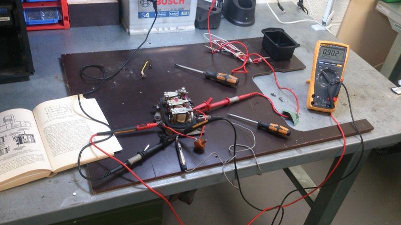

Otsustasin kontrollida üle oma starteri relee, raamat ütles, et sulguma peaks 3-6 voldi vahemikus, kõige parem on 4 v. Minul täpselt 4v olin rahul

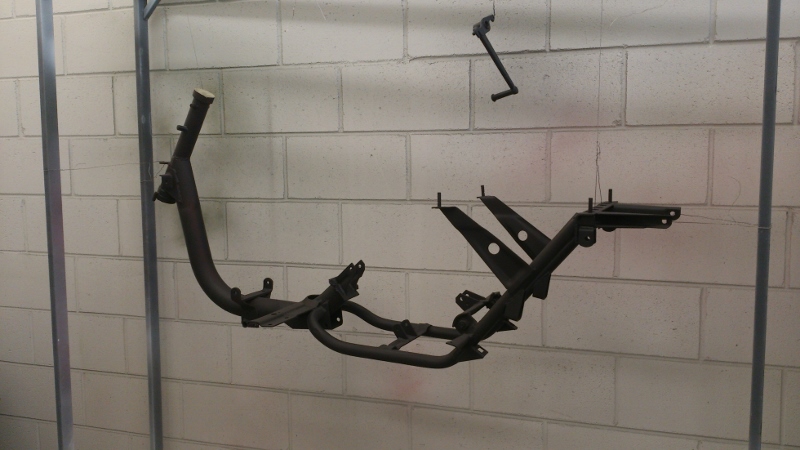

Nii ja viimaseks on mul hetkel raami ja muude detailide kruntimine pooleli. Enamik asju on juba liivapritsitud, ainult see kõige suurem kereplekk on tegemata.
