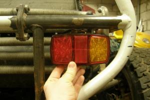

Tagatuled valisin välja:

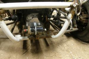

Kütusepumbale ja filtrile tegin kronsteini ja vedasin trassi ära:

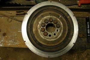

Kõige suuremaks edasiminekuks võib lugeda hooratta valmimist. VR6 poldimuster on ikkagi rohkema, kui 3 ava võrra erinev. Viiliga tuleb tervelt 9 ava üle käia. Keskmiselt 0.5-1mm. Ühte tuleb rohkem - 2mm. Õnneks on hooratas malmist ja viil võtab hästi. Hooratta ja flexplate sobitasin nii kokku, et treisin hoorattale 2 astet, kuhu flexplate istuga peale läks. Nüüd hoiab hooratast koos ka, et pooleks ei läheks. Sidurikorvi jaoks tuleb nüüd uued keermed teha ja VR6-e hammasvöölt hambad maha lasta, et süüte lugemist ei segaks. Sidurikorvil on muidugi mingi M7 keere, aravn et teen M8 peale ümber. Selline hooratta lahendus pidi toimima ainult Audi 012 kasti puhul. 016 ja 02A pidid sellest erinevad olema.
Mõni pilt hoorattast ka:
