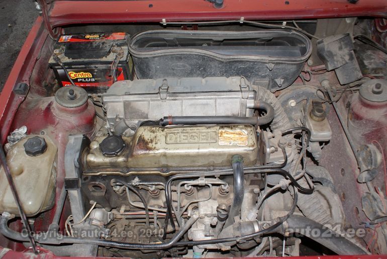

Leidsin lõpuks ka ühe pildi samasugusest mootorist. Nagu näha on siin selgunud veevärgi lahendus õige. Peenikesed voolikud saavad enne paisupaaki suundumist kenasti kokku ja paisupaagi alumine voolik on ühenduses alumise lõdvikuga.
Selle pildi järgi sain vastuse ka ühele küsimärgi all olnud voolikule seal preml mootori ääres. Õlipump on vist see asi kuskohast see välja tuleb ja läheb see voolik siis pidurivõimendajasse. Kas on nii, et selle vooliku võib ära kaotada ja sinna pimeda ette panna- Martal ju selline võimendi puudub?
