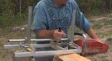

Jah,aga kuidas ta esimese sirge lõike teeb millele selle prussi paneb?
Pigem on küsimus raskuskeskme asukohas. Raam libiseb mööda šablooni aga raskuskese kisub saematerjali propellerisse. Järelikult peab kogu aeg hoidma saemootorit üleval mingi jõuga. Lihtsam oleks sinna tähiku juurde mõni tinajunn kinnitada. Võibolla tal ongi seal raami sees tina!
