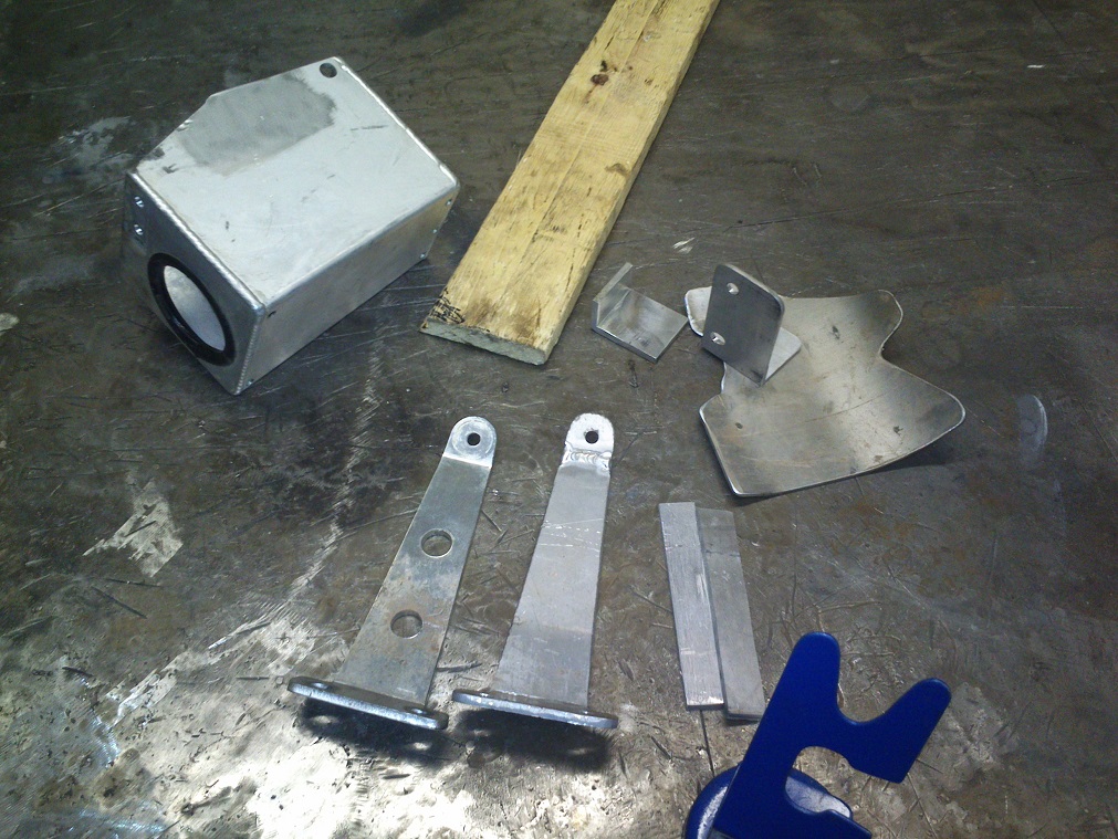

Pidurisilindri kaitsele löikasin nelikantprofiilist välja nurga, eemaldasin vana kinnituse ja keevitan uue asemele küljepealt:
Kui köik keevituseks valmis siis hakkasin üks-haaval pihta.
Alumiiniumi keevitamisel tuleb pidada meeles kolme asja:
1) puhastada
2) puhastada
3) puhastada
Oksiidi kiht peab keevitatavatelt pindadelt eemaldatud olema. Kasutan selleks roostevabast traatharja, siis puhastan veel piiritusega. Peale puhastust on ca 30 min aega keevitada, siis hakkab oksiidi kiht tagasi tulema. Samuti tuleb puhastada ka jootetraat.
Seekord siis tuli vist keevitust rohkem juba kui sulatamist Smile
