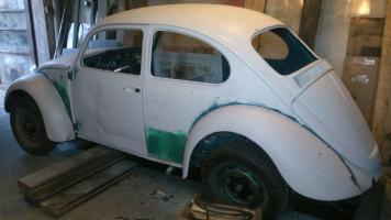

sel nädalal läheb põrnikas maalri kätte. Umbes sellisena (rattakoopad ja tiibade siseküljed on juba kattevärvi all):
[Pilt: DSC_0090.JPG]

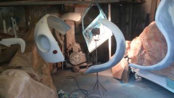

üks krunditavate asjade hunnik nägi välja selline:
[Pilt: DSC_0100.JPG]
paak ja luugid ei mahtunud kohe kuidagi sama kruntimisüritusega garaazhi rippuma.
