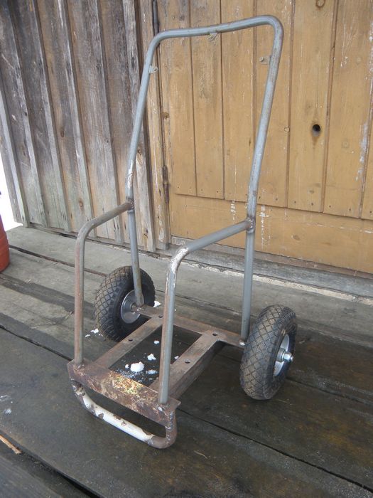

Vahepeal sai koolitoolist ümberlõikamiste/kastratsioonide tulemusena selline asi:
Ja et ajast ikka survepesur, mitte mootoriga ratastool saaks, sai korraldatud dessant ksf! Gravity juurde, et pump osta. (Vahemärkusena minu kui Edgarogradi juhukülalise tähelepanekuid linna kohta. Kõigepealt: rikas linn, kell 13:30 säras Vabaduse puiesteel tänavavalgustus. Ja ühe hoone peal on siiamaani ajalooline kiri: ELAGU NLKP!)

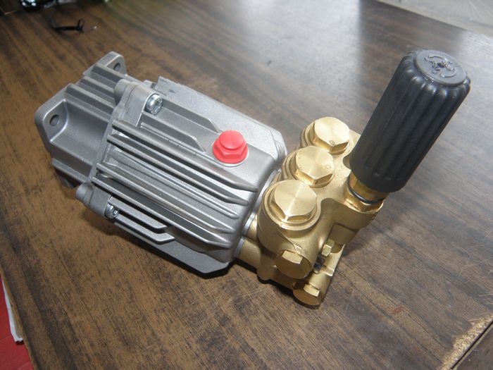

Aga pump teoorias selline
Praktikas:
Ning Gravity´le teadmiseks (et tulevastele klientidele pajatada, kirjutasin sellest ka privas), et manomeeter käib ikkagi tolle vasakul ülal oleva tillukese punni alla:
Seal kiri MAN (kuigi fotol halvasti näha) ja tehasejuhend ütleb nii:

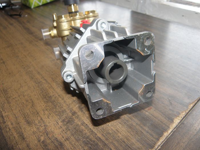

Selgituseks (kes esimeses postis lingitud pesuriteemat ei lugenud), et konkreetne pumbaversioon on bolt on lahendusena ette nähtud 3/4" (19,05mm) võllimõõduga sisepõlemismootori otsa. Gravity´l näiteks kogemus sellise pumba  ja Subaru EX 17 ristpaaritusega.
Aga minul tuleb aretada rihmülekanne, tuleb oodata, millal "ihutreial" mahti saab, siis saab ka järgmisi tööetappe kajastada.
