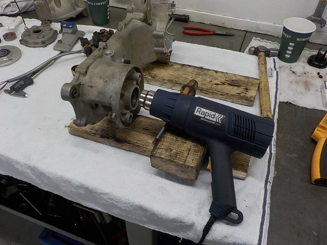

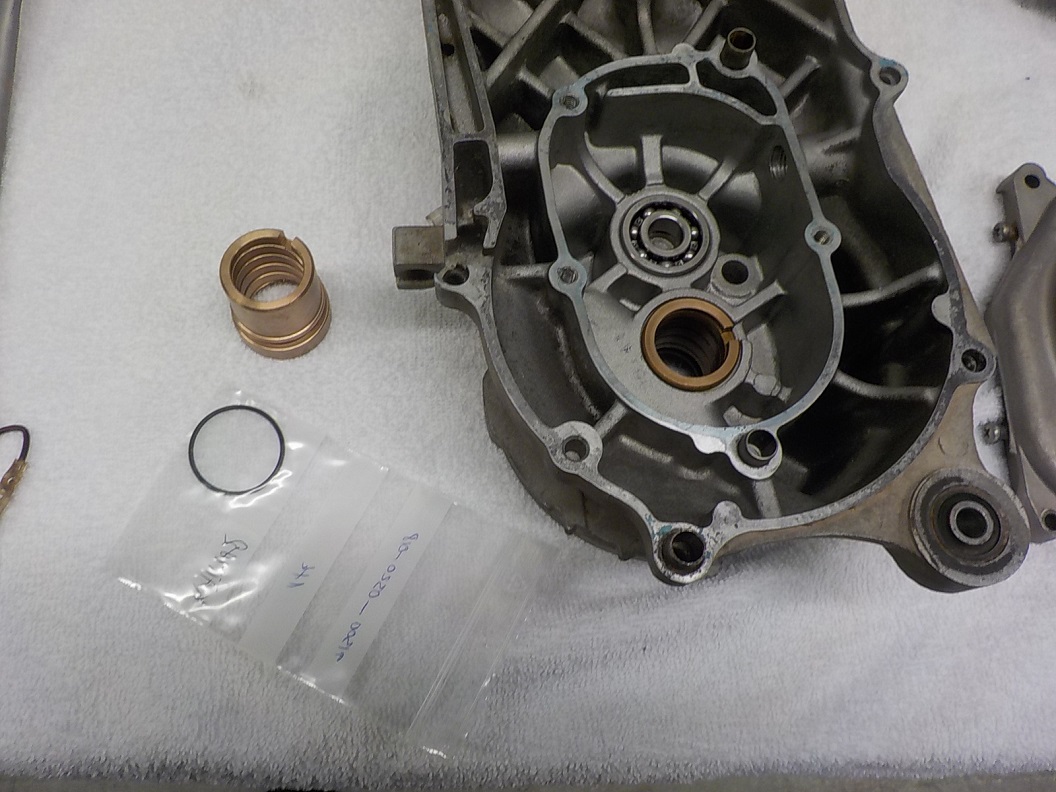

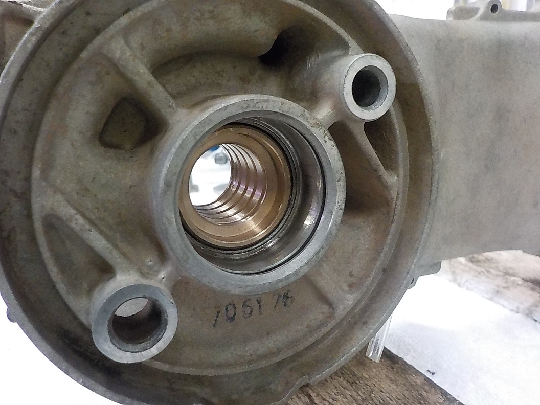

Vajalikud detailid pestud, vöib tööle hakata:
Kuna nüüd on eelmisel aastal puuduolnud käigukasti puks ja simmer olemas, siis vahetan ka selle ... olgugi et vist poleks tegelt vaja, aga sportlik huvi omal.
Et vana puksi välja pressida ja uut sisse, tuli treida vastav tööriist:
Ajasin puksi ümber olnud korpuse kuumaks ja vana puks tuli kergelt välja:
Uue sissepressimiseks sai taas korpus kuumaks aetud ja puks ise maha jahutatud:
Sisse läks uus puks suht raskelt ... arvatavasti öli sealt puksi ja korpuse vahelt lekkima ei hakka, o-ring ka veel lisaks seal:
