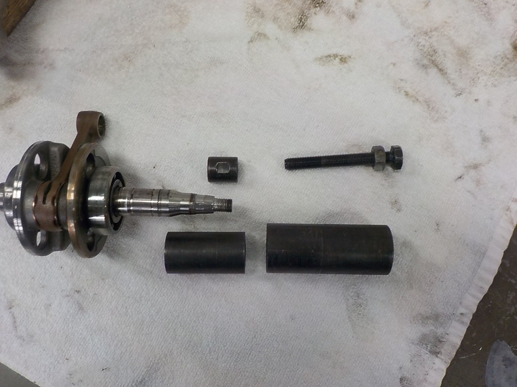

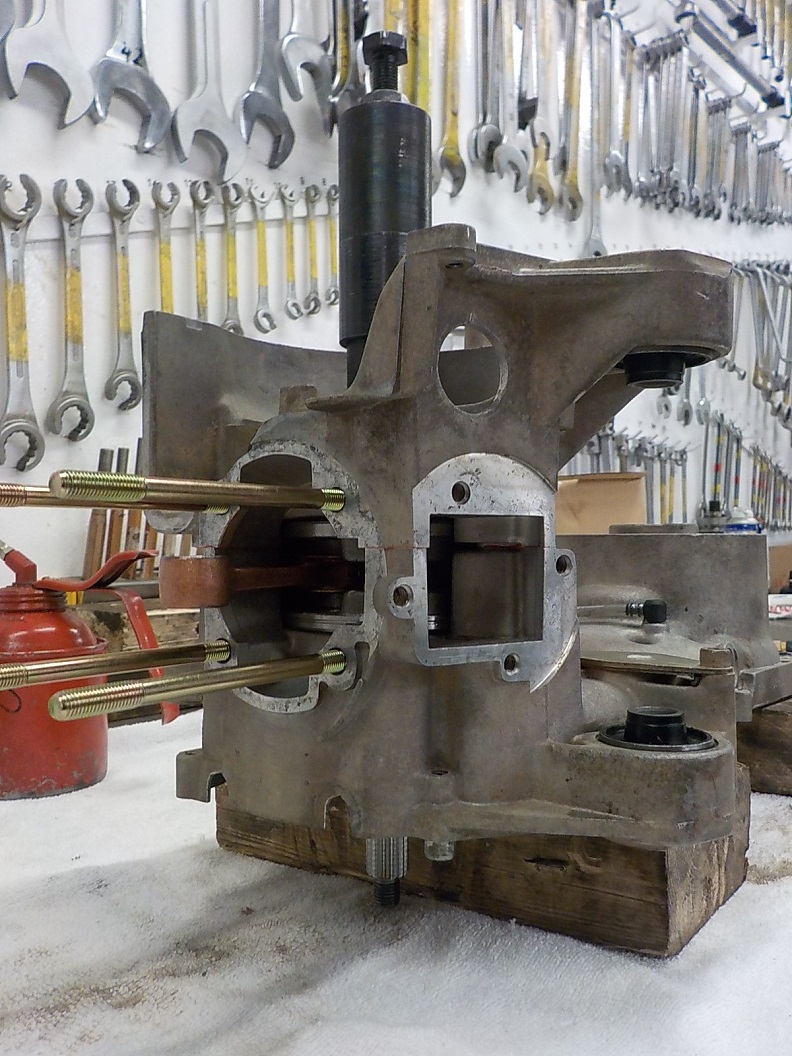

Kunagi sai treitud valmis väntvölli paigaldamiseks tömmits, kus toetub ta laagri sisevörule ja tömbab väntvölli läbi vöru paika. Ei mingit peksmist ega pressimist.
Ühele mootoripoolele siis väntvöll paika. Väntvöll ise oli sügavkülmas, kuid laagrit ma soojendama seekord ei hakanud.
Mootori poolte vahel tihendit ei käi. Kas tehas loodab, et alumiinium on ise piisavalt tihe vöi arvestasid silikooniga. Ma igatahes panen öhukese kihi silikooni poolte vahele (udupaber vöiks ju ka tihendiks olla, kui löigata oskaks Toungue )
Mootoripooled kokku, tömmits paika ja kenasti kokku:
Mootori poolte poldid panna 10 ... 12 Nm, ma valisin 10, sest panin ka tilga Loctite 222 keerme peale:
Sügavamaks tehtud vigane keere toimis kenasti nüüd Smile
