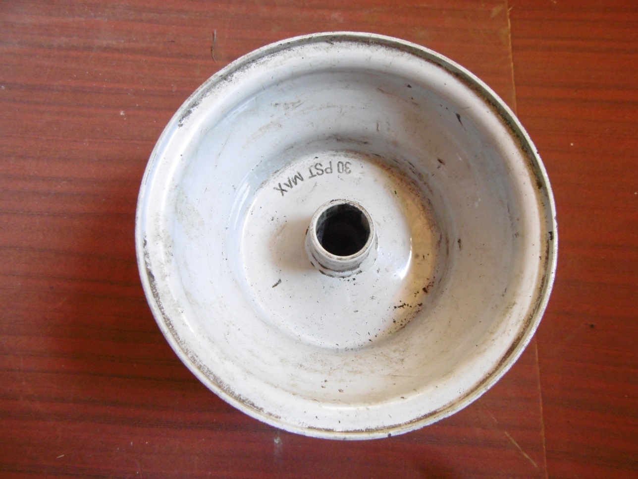

Oluline detail velg koosneb kahest poolmest ja nende sees olevast torujupatsist. Suhteliselt hästi koostatud, keevitus 4+, viskamine lubab ka nii 20 km tunnis
Leidsin kunagise elektrilise niiduki alurattad, need saab sobitada velje sisse. Mitte ei viitsi terasjurakast treima hakata.
Võidusõitjad kasutavad väga loomingulisi lahendusi. Originaali sarnasuse tagamiseks on originaalrataste sisse sobitatud niiduki teravõlli laagripukid. Vähem originaalsed kasutavad sutsu suuremaid rattaid.
