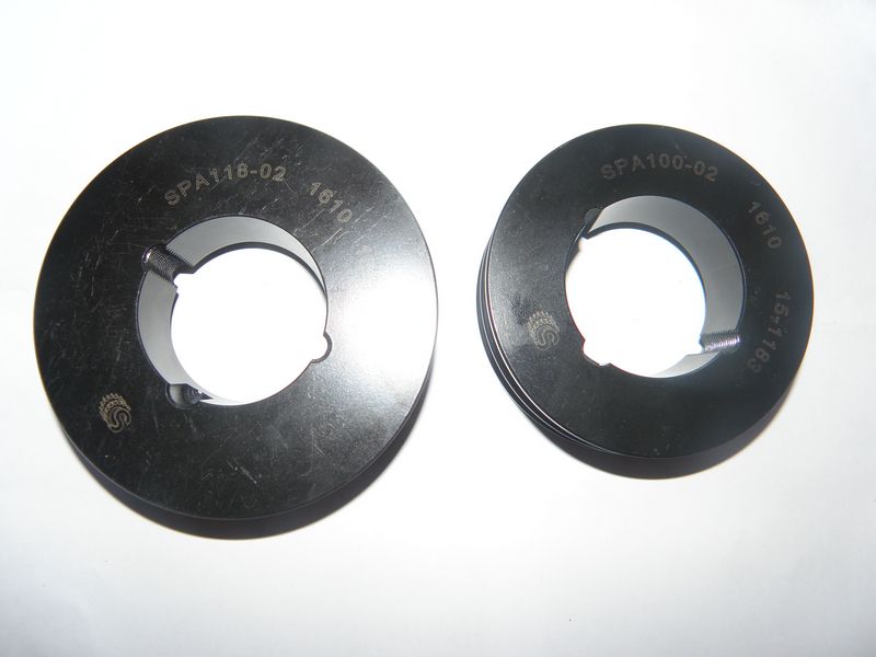

Peale situatsiooni kirjeldamist arvasid sealsed härrad, et ühest A-profiili rihmast peaks piisama. Veidi järele mõeldes (pumba käivitamine ikka raske töö) jäime kahe A-rihma juurde.
 "Emateemas"
pakkusin kõhutunde järgi, et 2 A-rihma on OK, ja kõhutunne ei petnudki Smile
Seibid said igaks juhuks valitud minimaalsest suuremad, 100 ja 118mm. Hea lihtne (peast) arvutada. 2895 (mootori pöörded) x 1.18 (seibide suhe) = 3416,1 mis peaks pumbale täitsa meelepärane olema.
Rekognostseeriv googeldamine tõi välja, et ka Riistamarket pakub selliseid rihmaseibe
ja südamikke
 Ka jäi südamike puhul silma, et Varsoni ja Riistamarketi koodid on kahtlaselt sarnased. See teadmine kulus marjaks ära, sest Tartu Varsonist sain ainult ühe südamiku, rohkem kohapeal ei olnud. Ka Riistamarketist sain viimase, sellised nad on:
Parempoolsel, Riistamarketi omal, on peal ka hind.
Ja nüüd tähelepanu: Varsoni oma maksis 7.70. Rimaseibide osas on hinnavahe veelgi suurem, pea kahekordne Varsoni kasuks + veel asjatundlikkus ja teema valdamine.
Seibi-südamiku kombo (ilma kinnituspoltideta):
