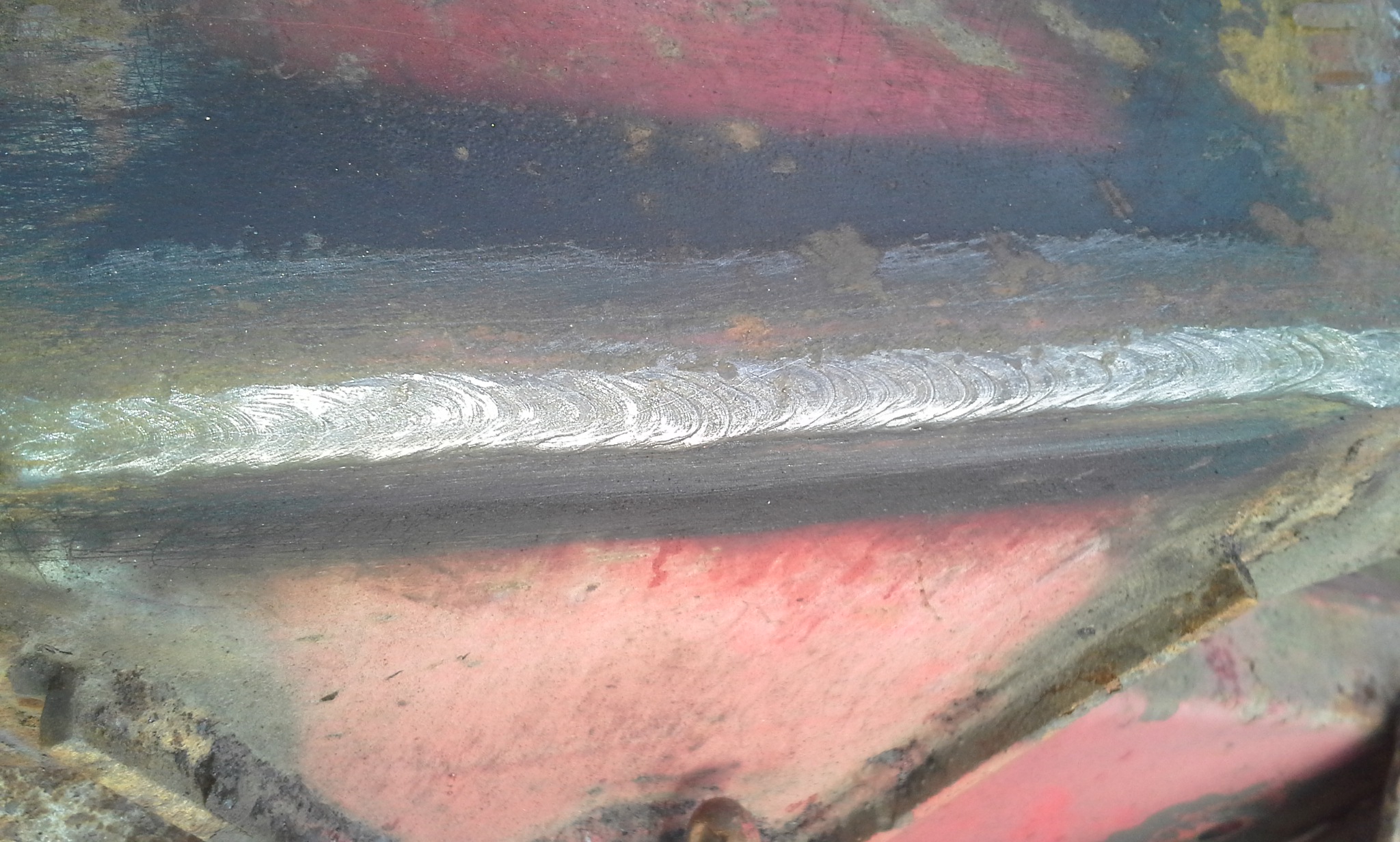

(02-04-2016, 22:12 PM)v6sa Kirjutas:
(02-04-2016, 21:19 PM)maisalup Kirjutas:  Kas 80cm pikkune keevitus võiks olla võrdne 8 poldiga mis on 12mm läbimõõdus?
Kas need poldid töötavad lõikele või tõmbele?
Kas poldid on 4,8, 8,8 või 10+ materjalist?
Hea keevitus on kindlasti kõvem, kui need poldid lõikele töötamas.
8.8 on tugevus ja töötavad lõikele. Keevituse kvaliteet on aga nagu ta on hiina inverteri ja varise elektroodidega, selle komboga polevat võimalik korralikult keevitada-
Lisaks küsiks, kas selle võlli kuhu roolihoob läheb otsas olev tihend on vehetatav, või on seal liugelaager mille tihedust saab reguleerida teiselpool otsas mutri all oleva sisetäht võtmega keeratavast poldist pingutades?
