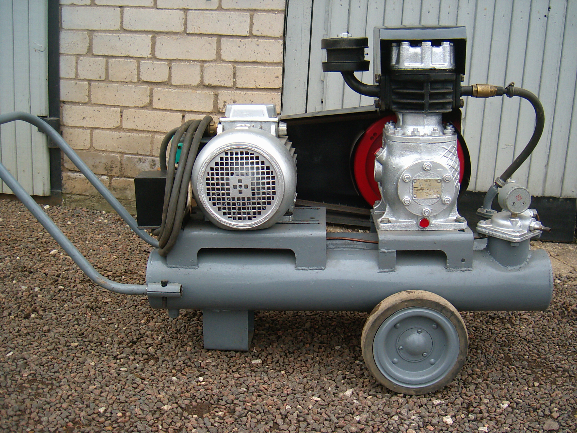

Peale remonti võiks kergema käivitamise tarbeks paigaldada tagasilöögiklapi. Mugavama kasutuse tarbeks rõhuregulaator.
Minu ehitatud kompressor. Kasutasin külmagregaadi kompressorit ja ,,leeduka" alusvankrit paakidega.
