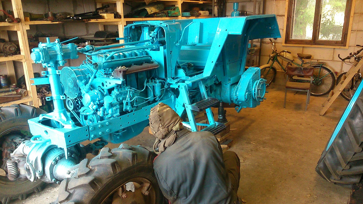

		Jälle hulk aega töökojas toimetatud. Lõpetasin kabiini põranda servade tegemise ja sellega sai ka suurem osa tööst tehtud, mis veel teha vaja oli. Võtsin siis kabiini jälle ei tea mitmendat korda maha, kruntisin ja värvisin traktori sinise osa üle. Maha võetud kabiini ja selle detailid värvisin elevandiluu karva, nagu ta ka originaalis JUMZil on. Hetkeseis midagi sellist:

Jäänud on teha veel kapott 23 cm lühemaks ning õlid/mahlad sisse kallata ja käivitamine.
