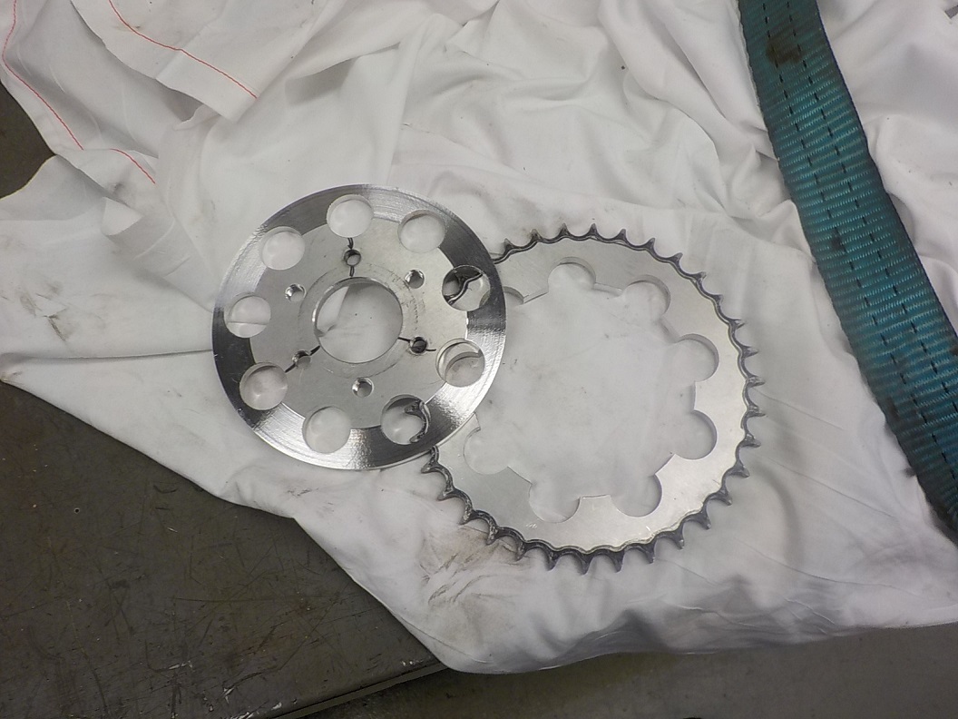

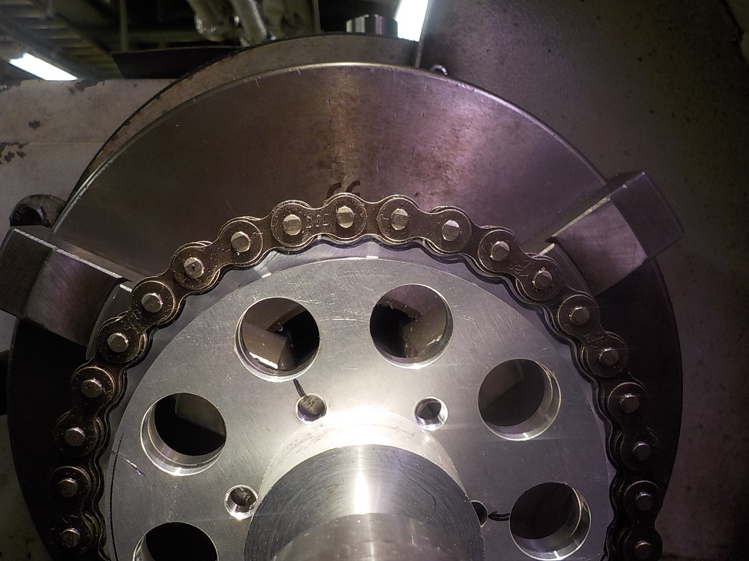

Kasutan ühe ketiratta sisu ja siis vajaliku ketiratta välisosa polditult sisu küljel. Sisse trein 1 mm sügavuse ääriku, et välisvöru ikka tsentris põsiks kui kinni poldin.
Siseosa mööt sai vöetud vastavalt ketile, et see vastu käima ei hakkaks:
Rummu välisdiameeter on 87 mm, seega otsustasin teha ketiratta sisevöru 90mm, et kindlalt vastu ei käiks ... kuigi ta ei ulatugi rummuni tegelt, 2mm peaks puudu jääma.
Siis mölemad detailid freespinki jagajapea külge. Poldiavade vahe on 40 kraadi, seega lust oli keerata (1 vända pööre on 4 kraadi ... 10 pööret ja uus auk Smile )
Tehnilistel kinnitamise pöhjustel tegin köigepealt osad 5mm avad, siis keerasin 3-le augule M6 keerme sisse ja poltisin välisvöru kinni. Siis sain lisatoed alt vötta ja ülejäänud augud puurida ja keermed löigata. Vahepeal detaili pea küljest vötta ju ei tahtnud, kraadid läevad sassi.
