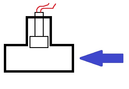

Teema üleviimisel veest elektrini võtan jutuks ujuklüliti. Asja mõte välistada pesuri käivitumine, kui sisendis puudub vesi ja seisata aparaatus, kui vesi peaks mingil põhjusel lõppema. Ideed maha laita ei ole mõtet, sest lüliti on olemas ja olen sellega seonduva aretamiseks kaks pikka päeva vaeva näinud. Lisaks on ka ujuklülitist mööda hiilimise võimalus, kui asi tõesti ei õigusta.
Haudusin välja 2 paigutusvarianti a):
Ehk siis kolmik (mõistagi messingist). Kuna ujuki läbimõõt on 25 mm, peaks kolmik olema toll või isegi 1 1/4. Eelisena näen lihtsust ja loogilisust. Puudusena hind ja asjaolu, et kui vesi suure hurraaga sisse purskab, võib ta ujuki vastu seina suruda (lõtk on üsna suur) ja see jõud võib üleslükkejõust suurem olla. Ja kui hea on üldse ujukil seista Taukari kombel tõmbetuule (otsese veevoolu) käes? Olulise puudusena ei ole võimalik ka täpne häälestamine (kõrguse muutmine).
Variant b):
Taas kolmik, mis võib filtriga haakumiseks olla ka 3/4" ja eraldi totsik lüliti tarbeks. Eelisena näen soodsamat hinda võrreldes eelmise variandiga. Samuti seda, et topsiku kõrgust on võimalik suvaliselt muuta ja seega lüliti optimaalne rakendumine täpselt välja kraadida. Puudus (minu arvates) võib olla pikk reageerimisaeg nivoo muutusele. Või...?
