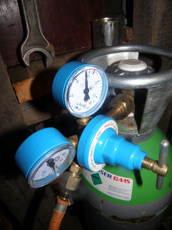

Loodan siiralt, et kõik vahvad keevitajad on kaela sadanud murele mingi lahenduse leidnud.
Tükike ajalugu:
See siis silmini täis Messeri keevitussegu pudel. Airoki segupudel peale 10 kuud kasutamist:
See näitab muidugi "meeletut" kasutamistempot (algseis oli 220). Alguses, kui pudeli kätte sain, praadisin mõnuga kaks päeva järjest. Vahel jälle ei keevita mitu kuud. Kokkuvõttes gaasi osas seega rahalist hävingut ei ole, lihtsalt korraga tuleb rohkem raha välja laduda. Rent muidugi iseasi, teeb asja kallimaks.
Gaas ise tundub küll Messeri omast kehvem olevat (ei ole kuskilt retsepti leidnud, võibolla on näiteks 75Ar/25 CO2). See ei ole absoluutne tõde, pigem tunnetuslik seisukoht. Adekvaatne võrdlus oleks nii, et aparaadis on sama traat, aparaat samal režiimil ja tehakse ühesuguseid õmblusi. Ja ühendatakse katsetamiseks üks või teine balloon järgi.
Igatahes plärtsutab nagu rohkem, ei ole sellist ühtlast suhinat. Selline tunne, nagu ei oskaks keevitada. Peaaegu selline tunne nagu siis, kui peale mitme segupudeli taevasse laskmist jäin uskuma, et on masu (mis mind isiklikult üldse ei puudutanud) ja võtsin tavalise süsihapu, et paarsada krooni kokku hoida. Pärast joptelesin nii et maa must Smile

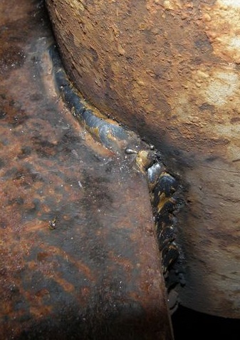

 Ega tegelikult ma ei oskagi keevitada. Ei saa mingi keevitajapaberiga vehkida või laiata, et olen Stalini ajast peale säristanud. Ja kui mingi asjaga pidevalt ei tegele, vajud paratamatult vormist välja. Näide ka:
Vasakpoolne õmblus täitsa nitševoo, vertikaalne paras oksendus. Muidugi oleks pidanud traati või isegi voolu peale keerama, aga poos sisse võetud, ei viitsinud aparaadini küünitada. Kuid ikka - Messeri gaasiga sellisid oksendusi nagu ette ei tulnud. Või on vähesedki oskused taandarenenud?
