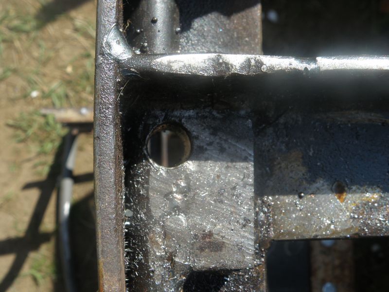

Siis mõtlesin, et puurin ikka raamile uued augud. "Ümarkonflikti" lahendamiseks rataste telje juures keevitasin sinna kõrvale teljega sama mõõduga (tingitud rattalaagritest) ehk 16 mm paksused klotsid. Enne küll laenasin küla pealt suruõhufreesi (või kuidas toda asjandust ametlikult nimetatakse, mis õhujõul pöörleb ja otsa käivad viilikirjas asjandused?). Relakaga ei saanud nii kitsastes tingimustes opereerida. Kõigepealt nühkisin siledaks raami all olevad keevitusõmblused, et klotsid paika panna, hiljem ka paika keevitatud klotsikesed. Tulemus selline:
Ka plaadile närisin vastavad piklikud avad sisse.
Kuigi pildil on näha, et klotsi/telje kooslusse on puuritud auk, hakkab nüüd tõsiselt nalja saama. Tehnoloogiline nonsenss
"Vat nüüt on leiutišš, mišš?" Mõistlikum oli tsentrit mõõta, märkida ja puurida ülevaltpoolt, kus ilus sile vinkel. Mitte selline oksendus nagu altpoolt tehtud pildil.
Ja siis selgus, et ülevalt puurida ei saa: täismundris raam ei mahu puurpinki ja trell ei mahu ka vahele. Ülevaltpoolt piiriks eespool ühel pildil punase noolega märgitud vinkel. Akutrell oleks mahtunud, aga sinna läheb max 10 mm puur. Pealegi selline riist rohkem kruvide keeramiseks ja akudki on lahjaks jäänud.
Mõnikord võib õnnetus olla ka õnn. Ükskord murdus 12 mm puur ära ja taasteritamisega tegin temast lühendatud variandi. Tolle variandiga sain puurida küll. Kuigi trelliga närimisel täpsus pingiga võrreldes alati küsitav. Ja ma ei ole väga pädev puuriteritaja ka
Ühel augul läkski tsenter 2 mm mööda
Egas midagi, "plommisin" augu ära nagu hambaarst, märkisin uuesti tsentri ja närisin ühe peenema korrektteritatud puuri ja akutrelliga. Närida oli 22 mm - raami vinkli ja klotsi 6+16 mm paksus. Mõte selles, et mingitki augud ette teha ja pärast altpoolt pingis suuremaks lasta. Asi selles, et 22 mm materjalis ja 12 mm augus ei taha 12 mm polt (mis oli sinna projekteeritud) nagu eriti palju lõtkuda...

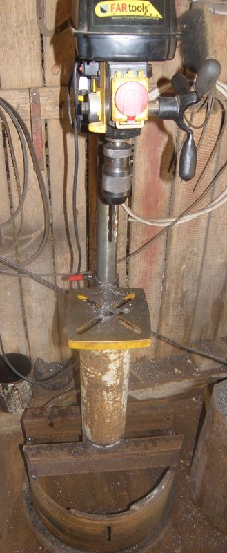

Seni oli mul puurpink lihtsalt paku otsas (põhjus, miks pesuri raam pinki ei läinud). Realiseerisin lõpuks juba aastaid mõtteis mõlkunud plaani ja tekitasin puurpingile korraliku jala:
Komponentideks karpraud, MAZi velg ja CO-7 kompressori kastreeritud paak. Kokkuvõttes sai hea asi, kuid taas tuli tõdeda: "Vat nüüt on leiutišš, mišš?" Ikka ei mahtunud pesuri raam pingi vahele. Olnuks too kompressori paagist püsttoru umbes 15 cm pikem, saanuks asjad aetud. Aga oleks tädil m***, poleks onu vajagi. Nii et tehnoloogiline nonsenss
"Vat nüüt on leiutišš, mišš?" Mõistlikum oli tsentrit mõõta, märkida ja puurida ülevaltpoolt, kus ilus sile vinkel. Mitte selline oksendus nagu altpoolt tehtud pildil. Ja siis selgus, et ülevalt puurida ei saa: täismundris raam ei mahu puurpinki ja trell ei mahu ka vahele. Ülevaltpoolt piiriks eespool ühel pildil punase noolega märgitud vinkel. Akutrell oleks mahtunud, aga sinna läheb max 10 mm puur. Pealegi selline riist rohkem kruvide keeramiseks ja akudki on lahjaks jäänud.
Egas midagi, "plommisin" augu ära nagu hambaarst, märkisin uuesti tsentri ja närisin ühe peenema korrektteritatud puuri ja akutrelliga. Närida oli 22 mm - raami vinkli ja klotsi 6+16 mm paksus. Mõte selles, et mingitki augud ette teha ja pärast altpoolt pingis suuremaks lasta. Asi selles, et 22 mm materjalis ja 12 mm augus ei taha 12 mm polt (mis oli sinna projekteeritud) nagu eriti palju lõtkuda... Seni oli mul puurpink lihtsalt paku otsas (põhjus, miks pesuri raam pinki ei läinud). Realiseerisin lõpuks juba aastaid mõtteis mõlkunud plaani ja tekitasin puurpingile korraliku jala:
