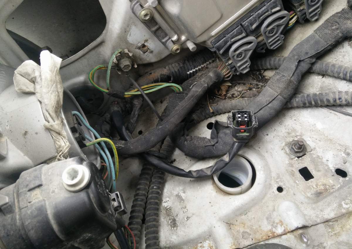

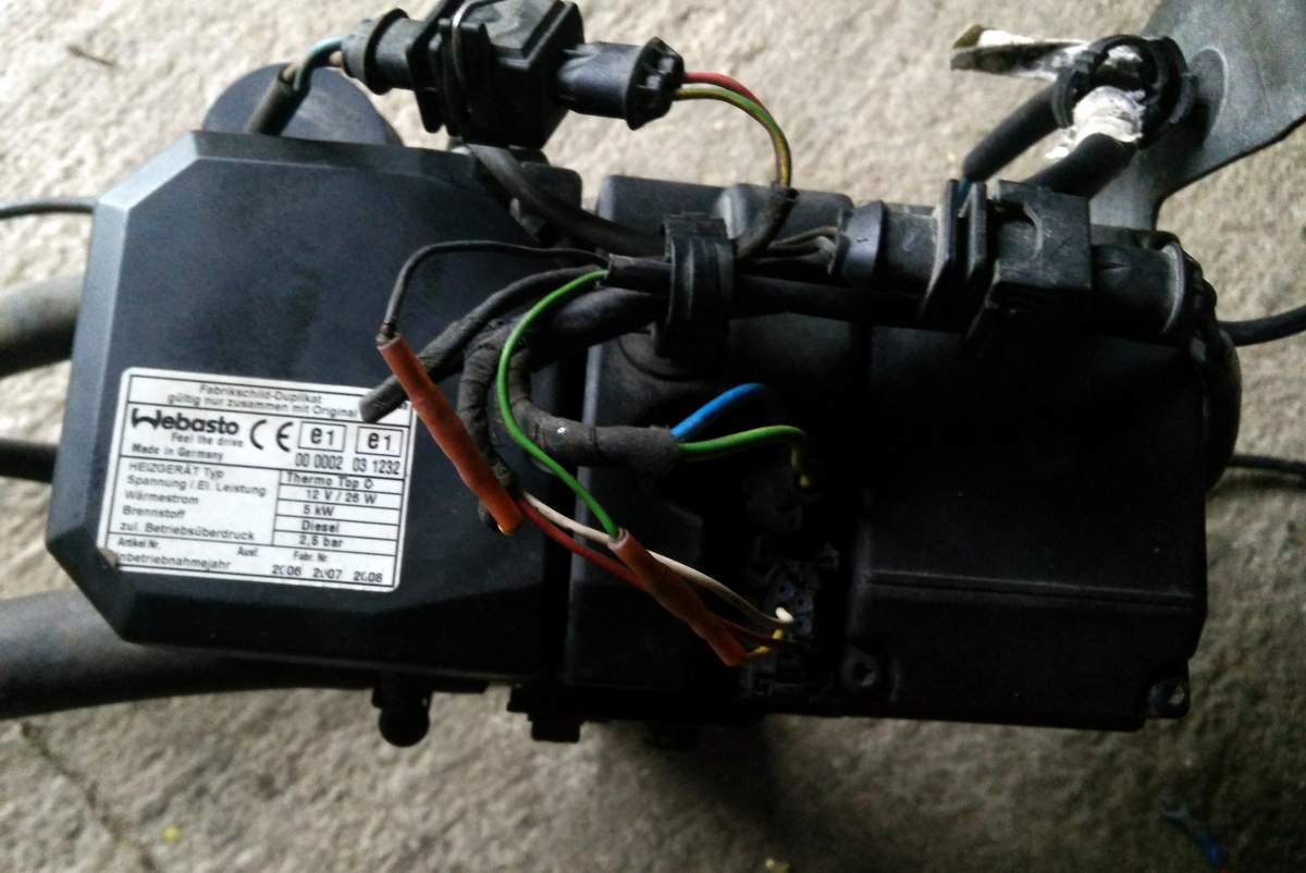

Sain aitähh eest ühe Webasto, pidin vaid Peugeot kaubikult eemaldama. Nüüd on plaan see panna ühele teisele autole, aga olen jännis selle elektriosa ühendamisega. Äkki keegi teadjam aitaks...
Asi ise selline:

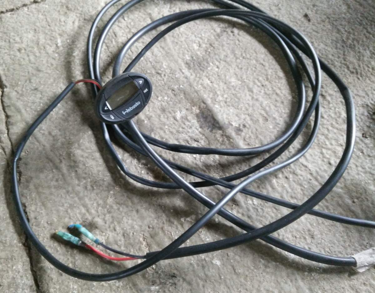

Salongi mineva kahe juhtmekimbuga lihtne, üks siis displeiga puldi oma, teine oli soojenduse ventika vahel.

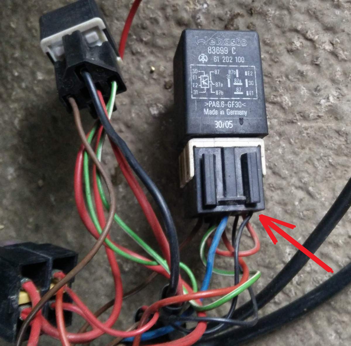

Kapoti all olid Webasto enda kõrval mõned releed ja kaitsmed. Kimp pruune juhtmeid läks massi ja pildil ülemine üksik punane plussi (eelsüüteküünalde relee küljes).

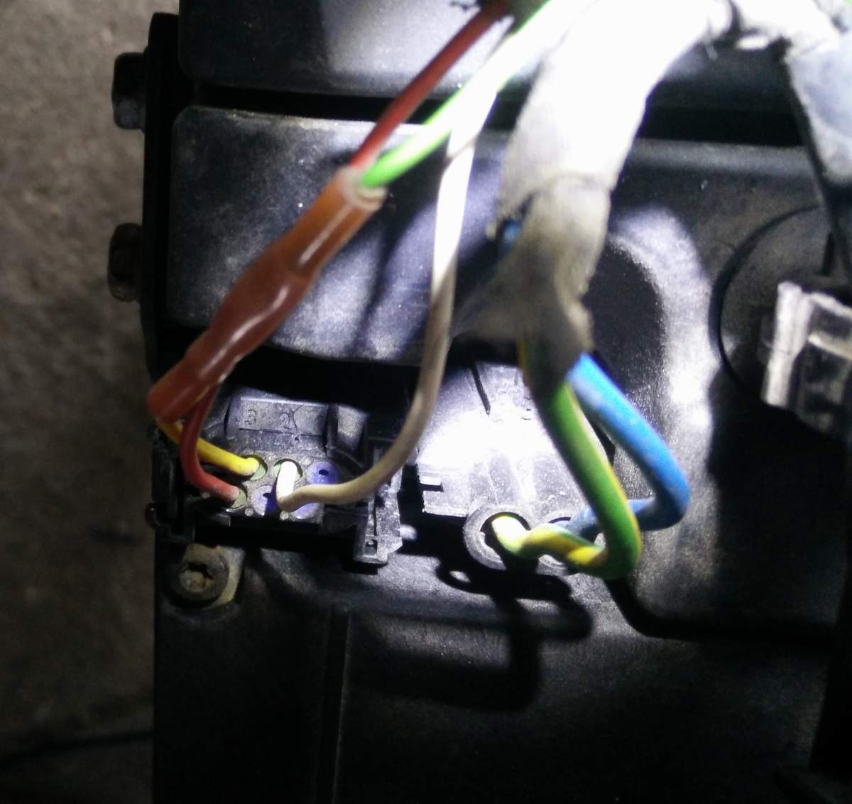

Jänni jään ühe nelja klemmiga ühendusega, mis läks jämedasse juhtmepalmikusse, kust edasi läks ma ei tea kuhu.
Kaks jämedamat (sinine ja roheline kollase triibuga) lähevad Webasto keskele.
Peenem kollane muutub mustaks ja siis edasi suundub ühte releesse (pildil paremasse nurka).
Selle sama mustaga ühes rüüsis on veel üks kollane juhe, mis muutub roheliseks, tuleb see Webasto enda seest, juhtme juures märge nr 3.
Suundub see väiksemasse releesse.
Nüüd ongi mu küsimus, et kuidas neid nelja juhet ühendada? Ma eeldan, et jämedatest sinine on pluss (milleks kaks plussi?) ja roheline kollasega on mass? Aga milleks mõeldud kaks peenemat?
Komplektis on veel küttetoru koos küttepumba ja pumba kaabliga.
Ega sellest komplektist midagi rohkem puudu pole? Kas kogu juhtimine käib läbi selle väikse puldi ja muid lüliteid pole? Või kust see Webasto kellaaja võtab? Mõtlen et äkki on auto ajuga ka seotud kuidagi. Äkki keegi asjalik oskab nõu anda.
