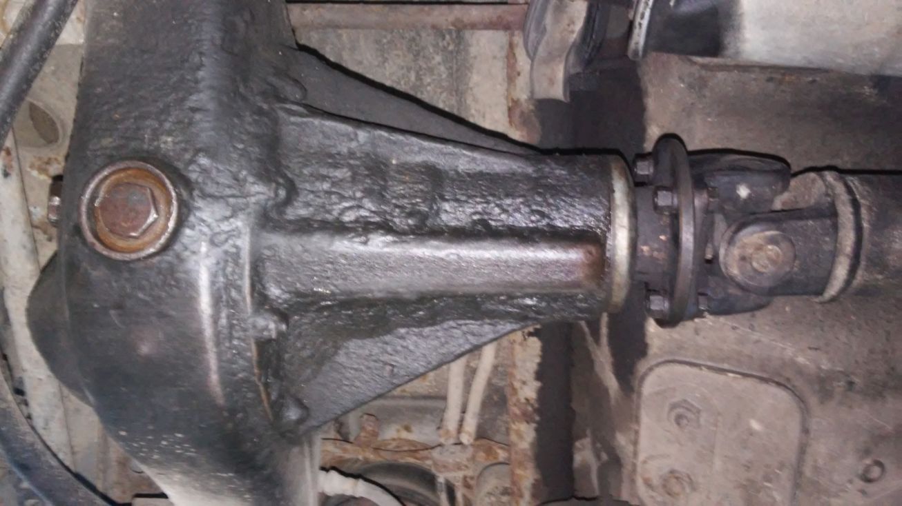

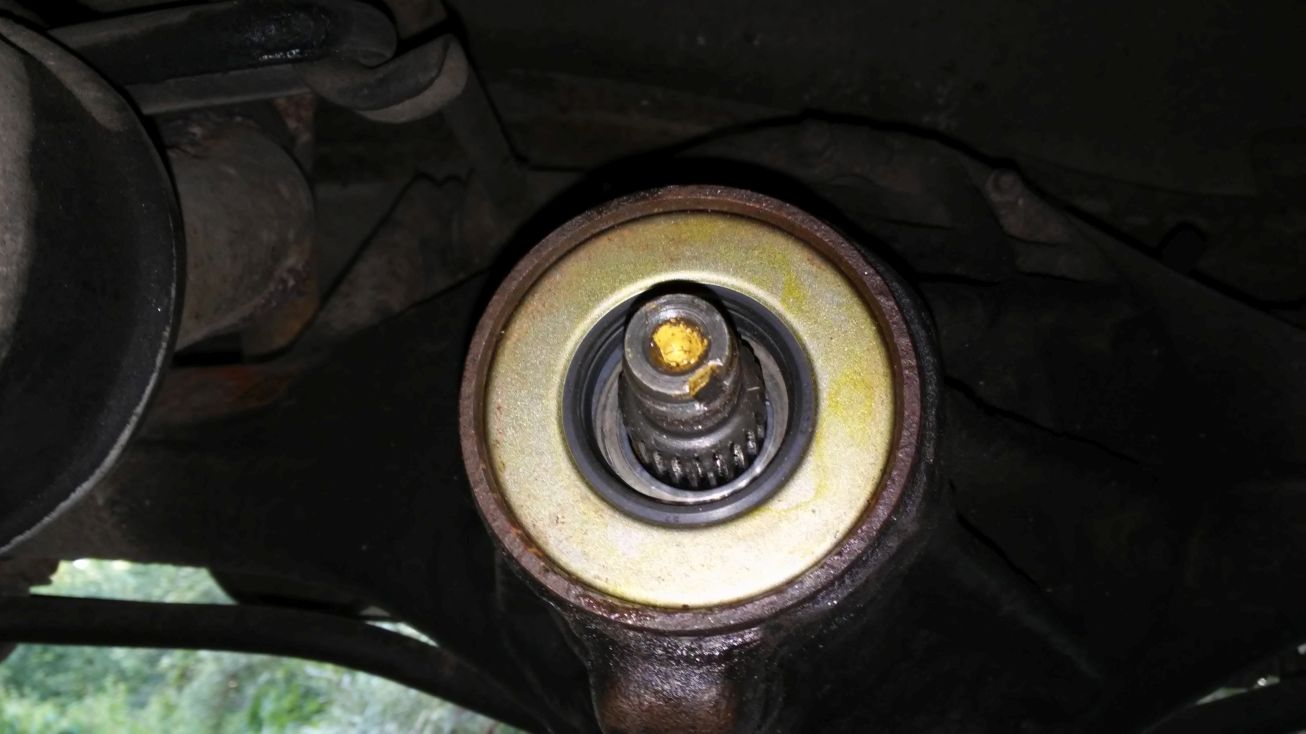

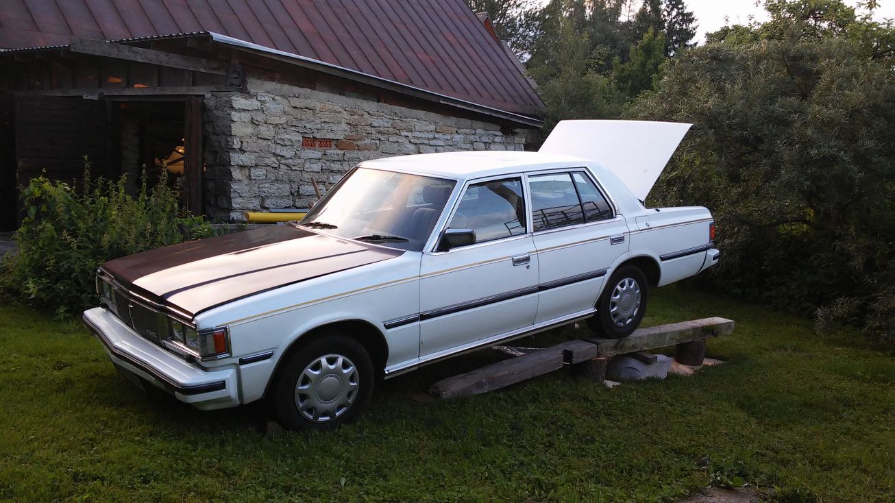

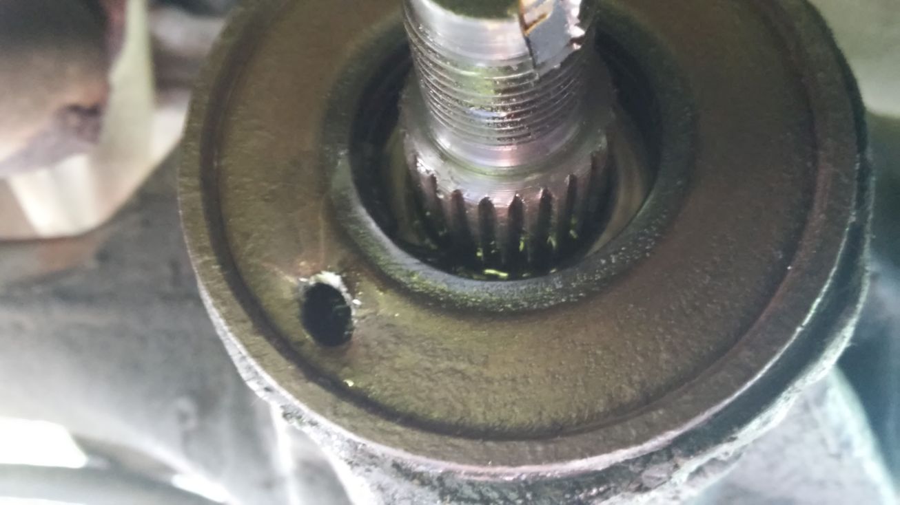

Eelmise hooaja lõpul ilmnes vanuril inetu õlileke tagasillast. Mis oli kestnud juba kaua, kui laialipritsitud õlikoguse järgi otsustada.
Varem ei saan'd asjale pihta, sest parkimiskohale õliloiku kunagi vedelema ei jäänud, kogu fluidum lendus kardaanvõlli otsa pealt sõidu ajal põhja mööda laiali.
Sel kevadel sai hädaabi korras pisut õli lisatud difrisse, aga see kadus ka kuhugi ajaloohõlma nagu limpsti.
Siis selgus ootamatult, et vajalik varuosa - difri simmer - on sisuliselt letikaup meitemaal. Hommikul tellimus sisse ja lõunaks käes. Siinkohal sügav kummardus aeromotors.ee'le , kus otsimootor võimaldab OEM koodi järgi leida saadaolevaid B-asendusvariante.
Vana simmeri plekist ümbrise kättesaamine tekitas esiotsa pisut nõutust, aga lahendus polnud keeruline, auk sisse ja kangutuskonks külge:
Kahjutekitajast simmerlingi kummiosa pudenes pärast eemaldamist sisuliselt kildudeks. Siin uus simmer omal kohal, vana oli abiks paikarihtimisel:
Kogu kulu kokku 4€ varuosa peale, 7€ uus õli ja 2,5h tööd koos improviseeritud estakaadi ehitamisega. 500km hiljem õli enam ei leki, aga tagasild undab ikka, damage is already done. Mis pole siiski kõikse suurem traagika, sest tagavarasild on juhtumisi garaažinurgas vedelemas.
