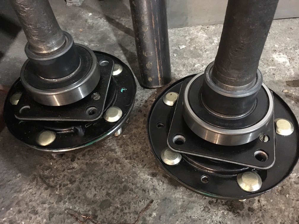

Keretööde ajal sai remonditud mootor käigukast, sillad

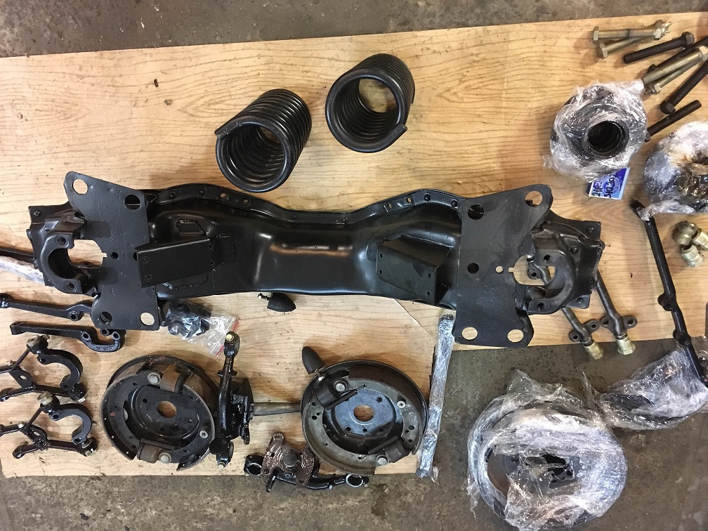

Kõigepealt sai paigaldatud esisild, mis on tugevdatud ja palju jämedamate vedrudega.

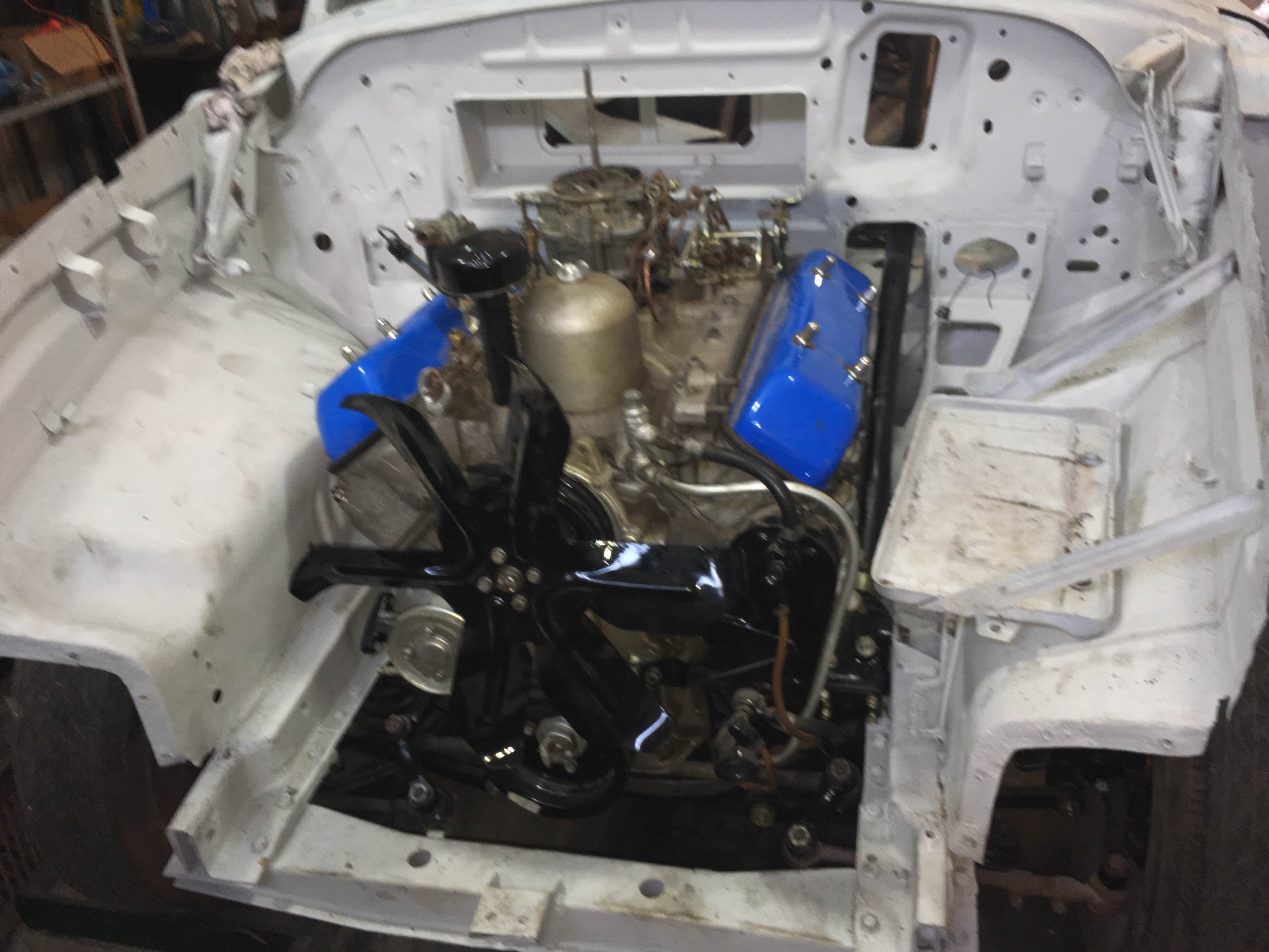

Paigaldatud sai ka mootor koos käigukastiga

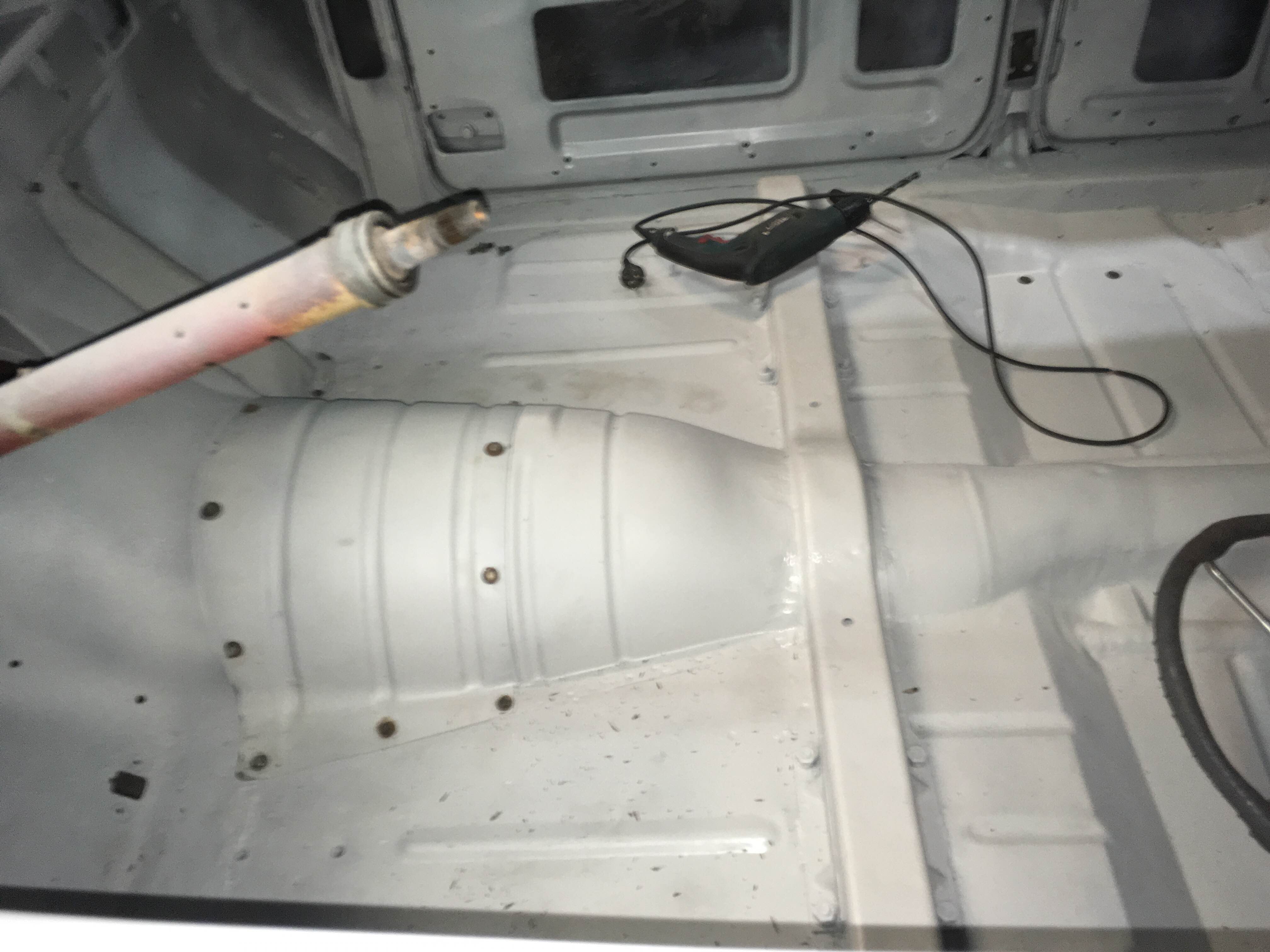

Salongist on näha lisa juurdepääs mootorile
Pilt tagant ja altpoolt. Mootor peab olema 4 kraadise nurga all ja pildil on näha vähe viltune tala.
