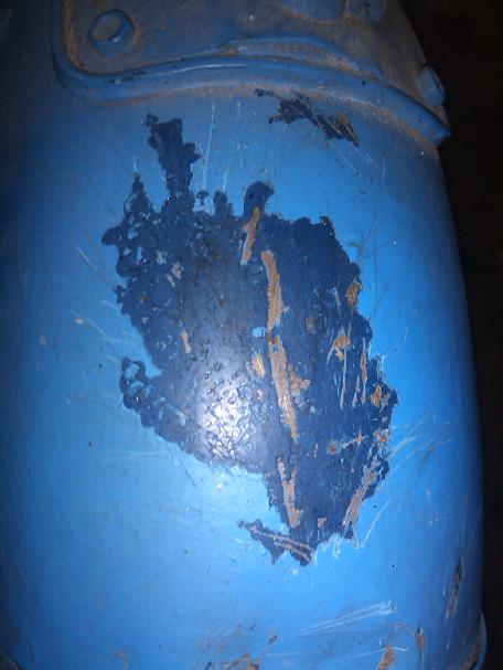

Panen siia ka mõne pildi milline siis õige värv peaks olema (arvatavasti vähe tumedam oli originaalis).

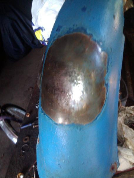

Kuna mootoriga nädalavahetusel jälle ei õnnestunud siis hakkasin muid asju nokkima.
Hakkasin siis vaikselt plekkitööd meenutama ja võtsin esmalt esimese porika ette, et sellelt eemaldada üks suurem mõlk või õigem oleks öelda kraater mis arvatavalt oli sinna tekkinud läbi kellegi kurja käe ja haamri. Ise arvan, et käis vastu mootorit ja lihtsam oli haamriga teine kuju anda kui porilaud õigesti paigaldada.
Originaal värv.
Ja esimene porilaud peale mõnigast tööd.
Originaal värv.
