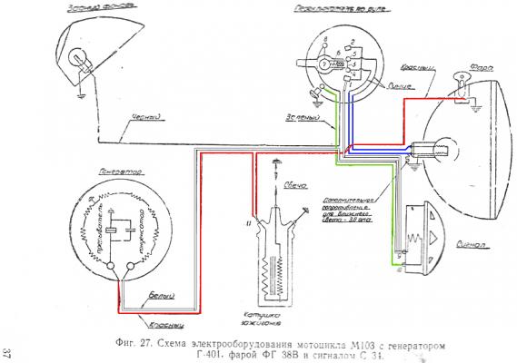

Proovisin ka elektriga möllata - kuidagi, midagi ju töötab (signaali plärina sain kätte, esitulepirni sain helkima) aga segab tugevalt mootori tööd e. kuskilt jookseb midagi massi...isegi ilma tulesid sisse lülitamata. Skeem on liiga lihtne... saan aru, et esitules on märgitud lisagabariittuli lihtsalt 3,8 oomise takistina...

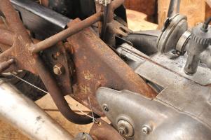

K58 kohta arenguid nii palju, et kangutasin tagahargi doonoriküljest ära, et see tõsta oma raamile - pidin võlli otsad rellakaga läbi lõikama, sest ei tulnud kohe kuidagi pukside külejst lahti. Aga ega see mind päästnud - ikka ei tule... seega pean kuskilt pressi leidma, ka lihtsalt välja suruma, sest löömine ja kuumutamine ei aita.
Vahepeal tekkis mõte, et paneks kõik K58 jupid (pea 2 komplektset keret+ töötav mootor ja üks mootori plokk koos käigukasti sisu ning kaantega) siia müüki aga siis tekkis see väike kihk, et paneks ühe ikkagi ratastele ja sõitma ning siis müüki - ainuke takistus ongi see sama tagakiige võll...

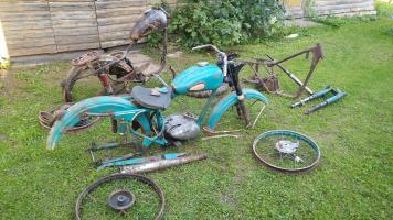

Pildil siis kaks K58 keret + üks M103 vare.
