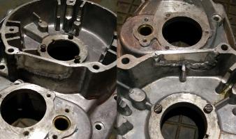

Mootoril siis kedihammaka ja generaatori vaheline sein lastud kinni keevitada - hetkel rahul, sest genekat ei sega ja keti liikumist ammugi - natuke oleks saanud sirgemalt aga... pole ise keevitaja. Teostaja ise kartis, et plokk võib kõveraks tõmmata sise pingete pärast aga näe ei tõmmanud...
