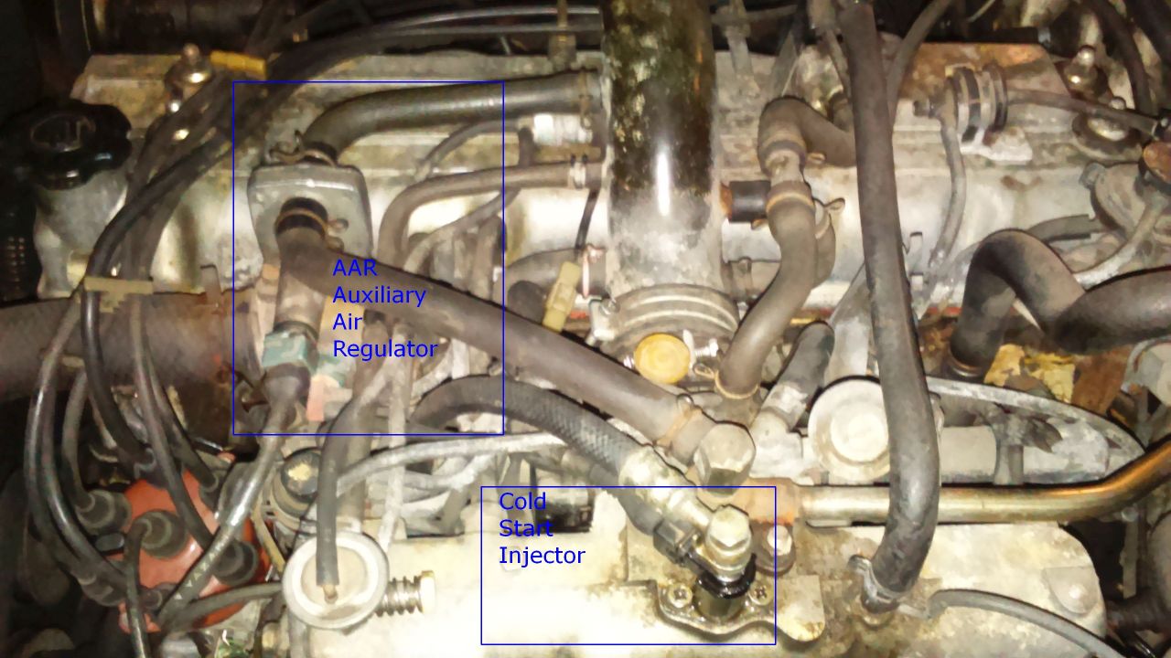

Ühte selget probleemi, millel kohe sarvist haarata, ei olnud. Lihtsalt käivitus kehvasti, eriti poolsoojalt. Gaasiandmisel suri vahest välja. Tühikäik jukerdas ja sedagi mitte iga kord. Seetõttu võtsin õhu- ja kütuseahelas ettejuhtuvad komponendid lihtsalt järgemööda ette. Õhulugeja sai puhastatud ja sellega paistis kõik korras olevat. Mõned pragunenud õhuvoolikud vahetasin. Kasu sellest polnud.
Külmkäivituse lisapritsungiklapi juures tundus, et lisakütust antakse ka soojal käivitusel, ehk siis kuskil miski termoandur ei toimi. Kuna täiendavat kütusesurakat on reaalselt vaja ainult väga madalal miinustemperatuuril täielikul külmkäivitusel, siis võis sellel klapil lihtsalt juhtme tagant tõmmata. Klapi leket, mis pidi neile vidinatele olema iseloomulik, ja mille tõttu sisselaskesse pidevalt ülearust kütust soristataks, esialgu ei tuvastanud.
Teiseks selgus, et tühikäigu õhuvõtu termoregulaatorklapp (mitte IACV idle air control valve, vaid AAR - Auxiliary Air Regulator) ei tööta nagu peab ja jääb avatuks ka sooja mootoriga. Tagajärg - pöörded ei lange pärast külmkäivitust.
Katki oli AAR klapis sees olev solenoid, mille kohustus on kütta klapi sees olevat bimetallplaati, mis siis peaks paindudes õhuava aegamööda sulgema. Kuna korralikku klappi kohe kusagilt võtta ei olnud, panin õhuvoolikutele nö. pimeda ette, ehk jätsin lisaõhu mootorisse andmata. Käivitumiseks vajas mitut korda starterit, aga seejärel tühikäigupöörded olid kohe ühtlased, kuigi madalad.

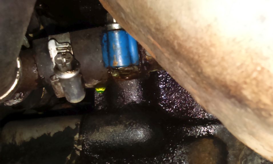

Jahutusvedelikku tilkus kusagilt mootori ja sidurikoja alt, aga märg oli kogu kupatus juba ülevalt saadik, ja just kõige vastikumast kohast mootori tagaotsa ja tulemüüri vahel. Plokikaanetihendit süüdistada oleks isegi tõenäoline, aga siiski ebameeldiv, nii et see versioon jäi kohe kõrvale Smile
Ühest vene toyota-teemalisest foorumist leitud vihje alusel oskasin kahtlustama hakata üht geniaalset jahutusvedeliku jaotustoru, mis saab oma alguse jahutussüsteemist mootori eesotsas, teeb tiiru ümber mootori ja hargneb vahepeal salongiradikasse.
VL-kollektori taha-alla mobiiltelefoni toppides õnnestus sündmuskoht pildile tabada.
Lekkekohale juurdepääsemiseks tuli eemaldada väljalaskekollektor.
Too peenike jaotustoru oli hargnemiskohast puruks mis puruks ja sellele probleemile olid iseseisvalt mõtlevad Narva kolhoosimehhanisaatorid leidnud lahenduse lisakolmiku ja voolikute abil. Paraku selliselt, et voolikute vahelt ikkagi lekkis ollust.  Esimese korraga tahtsin laisa külasepa kombel kergemalt läbi saada ja vahetasin vooliku ainult sealt, kus pilt leket näitas. Aga kõige raskemini ligipääsetavasse kohta - salongi esiseina ja mootori vahelisesse pilusse jätsin ronimata. Pärast asjade kokkuladumist ja süsteemi vedelikuga täitmist selgus, et muidugi lekkis ka sealt tagant. Väga vähe, aga siiski.
Teisel korral läks vahetusse ka kolmikuharu, pisut pikemate otste ja parema haarduvusega.
Ilus ei saanud, aga leke kadus ja pealtnäha midagi näha ju ei ole Smile Toru taastamine algsel kujul tundus hetkel mitte kõige aktuaalsem teema.
Kuna ka kollektori ja leegitoru vaheline ühendus laskis suitsu ja mürinagaasi läbi, siis said ka sinna uued tihendid. Kinnitustasapinnad sirgemaks-siledamaks lihvitud, leegitoru paar mõra lasin kinni keevitada.
