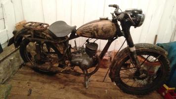

Projekti edasiliikumine on ikka vaevaline, nagu kass, kes tasib oma poegi ühest kohast teise... ja siis pajatab teile muinasjutte Wink
Aga, eilse päeva eesmärk oli töötav mootor tõsta K58 peale, rattad alla ning M103 raam transpordi valmis seada.
Eelnevas postis kirusin siin rataste mittesobivusi võllide suhtes - ühe lahenduse leidsin, kui kasutada 6002 laagrit (15mm@32mm x 9mm), saab Minski (M1A...M104) rattaid 15mm võllile panna ilusti, kuid... kahjuks ei hakka ilusti need võllil olevad laagri katted peale... jäävad näiliselt "suuremad".
Kahjuks olen kuhugi pimedasse nurka paigutanud tagaratta fikseerimise eksentrikud... joonised on ainult jäänud - peab korralikumalt inventuuri hakkama tegema.
K58 siis suuresti komplekteeritud ja põhimõtteliselt anna vaid vänta ja töötab...
Hetkel ei paigaldanud veel juhtmestikku, ketti, ja õiget parempoolset katet + veel nipet näpet jamasid...
Väljanägemine on selline õnnetu murjam - vaikselt hakkab meeldima...
Ehk siis, kes soovib M1A/M1M tagaratast siis vahetan selle ainult K58 tagaratta vastu!!
M103 sai siis juppideks võetud ja pakitud. Hetkel jäi raam veel ratastele aga nende eemaldamine on 10min töö...
minski osas kavatsen kõigepealt mootori tööle saada (vaja reguleerimise seibe, tellida tikkpoldid...), seejärel teen selle ilusaks e. värvin
Raami + muud detailid püüan okt/nov puhastada kruntida ehk ka värvida..
