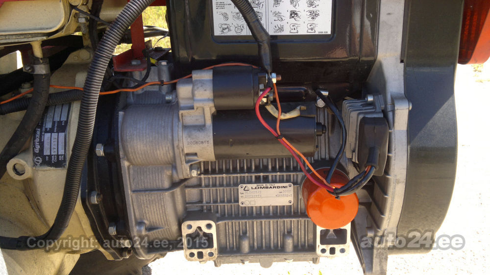

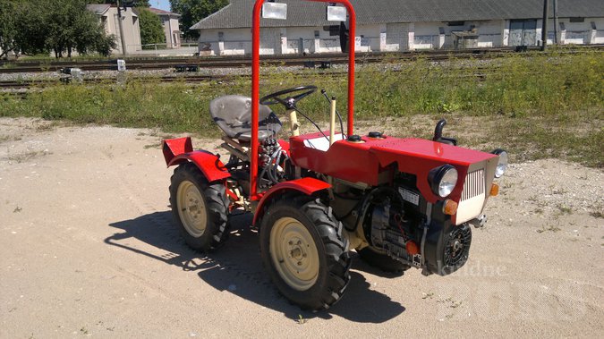

Aga jäi silma, et keegi on otsustanud mootoriremondist efektselt loobuda ja on nüüd nõus ka traktorist loobuma
Kuulutus läheb kunagi kõige liha teed, seetõttu pätsasin sealt pildi:
Sama kuulutus aegunud kujul rasketehnika.ee-s, kus mootorist parem pilt:
Sääl ka väidetud, et mootor maksis 4000 kehtivat ühikut.
