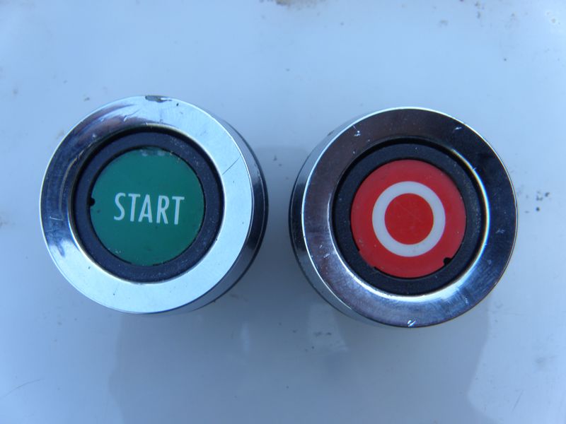

Taaskasutus, ökovärk Smile  Nutikad lülitid: üheaegselt olemas nii ühenduvad kui lahutuvad kontaktid. Saab valida, milline nupp otsa panna, näiteks fiksasenditega pööratav. Mina valisin sellised:
Kooslus sai selline:
Selle klapitamine nõudis omajagu günekoloogilist osavust, aga polnud häda: kunagi oli mul visiitkaart, kus ametiks märgitud harrastusgünekoloog Big Grin  Elevuse vaigistamiseks: patsientide rohkusega kahjuks kiidelda ei saa Sad Korduvalt sai juhtmete pikkust ja kulgemist muudetud, kontaktor käis vast paarkümmend korda sisse välja. Seda imelisem, et nii karp kui enamus komponente sai "põrsas kotis"-meetodil tellitud Westbaltist

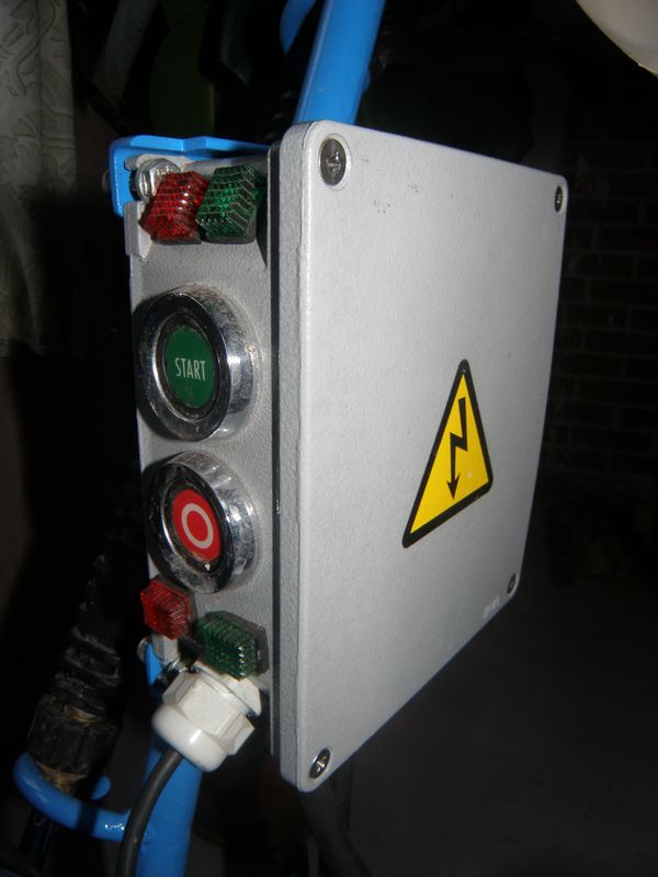

Kõikse jämedam sinine juhe viimasel pildil on neutraal 220 V tekitamiseks, korpuse ja maandusjuhtmega aparaadi piires kokku ei puutu (eespool pikalt jahutud). Koostatuna asjandus selline:
Edevuse laat missugune! Üks külamees koguni küsis: kas see on poest ostetud? Põhimõtteliselt ju ongi...
