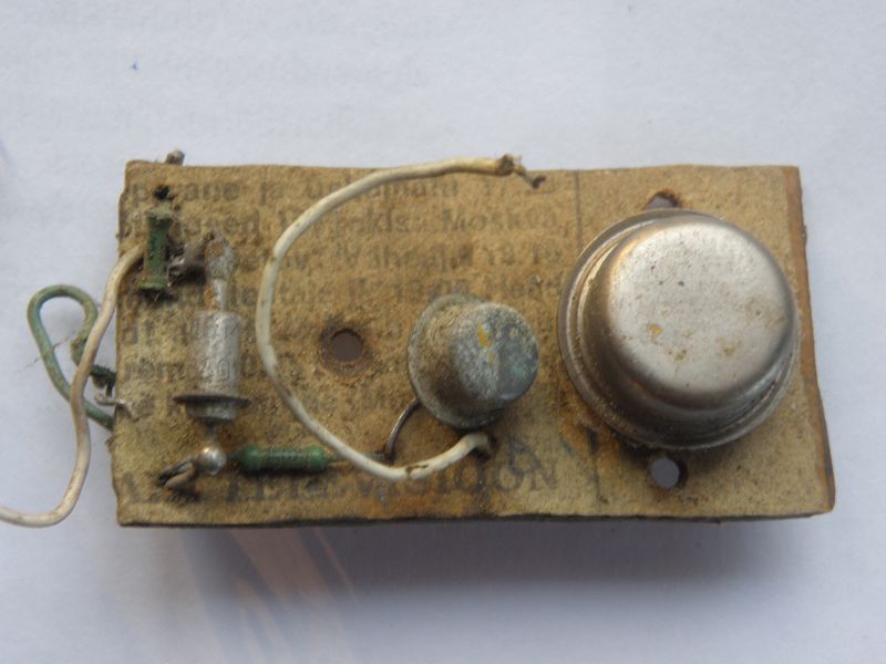

Kui ma pioneer olin, õpetati sellist "trükiplaadi" tegemist:
Epoliim ja seitung. Sõltuvalt maitsest ja võimalustest kas "Noorte Hääl", "Töörahva Elu" või "Tapa Kommunist" Big Grin
Millalgi sotsialismi lõpus tõi klassivend mulle päris trükiplaate, siiamaani on varud alles. Räägiti ka raudkloriidist, aga kust mina, külapoiss, sellist asja oskasin otsida Sad   Siis võtsin terava väitse ja lõikusin/koorisin üleliigse plaadi pealt ära.
