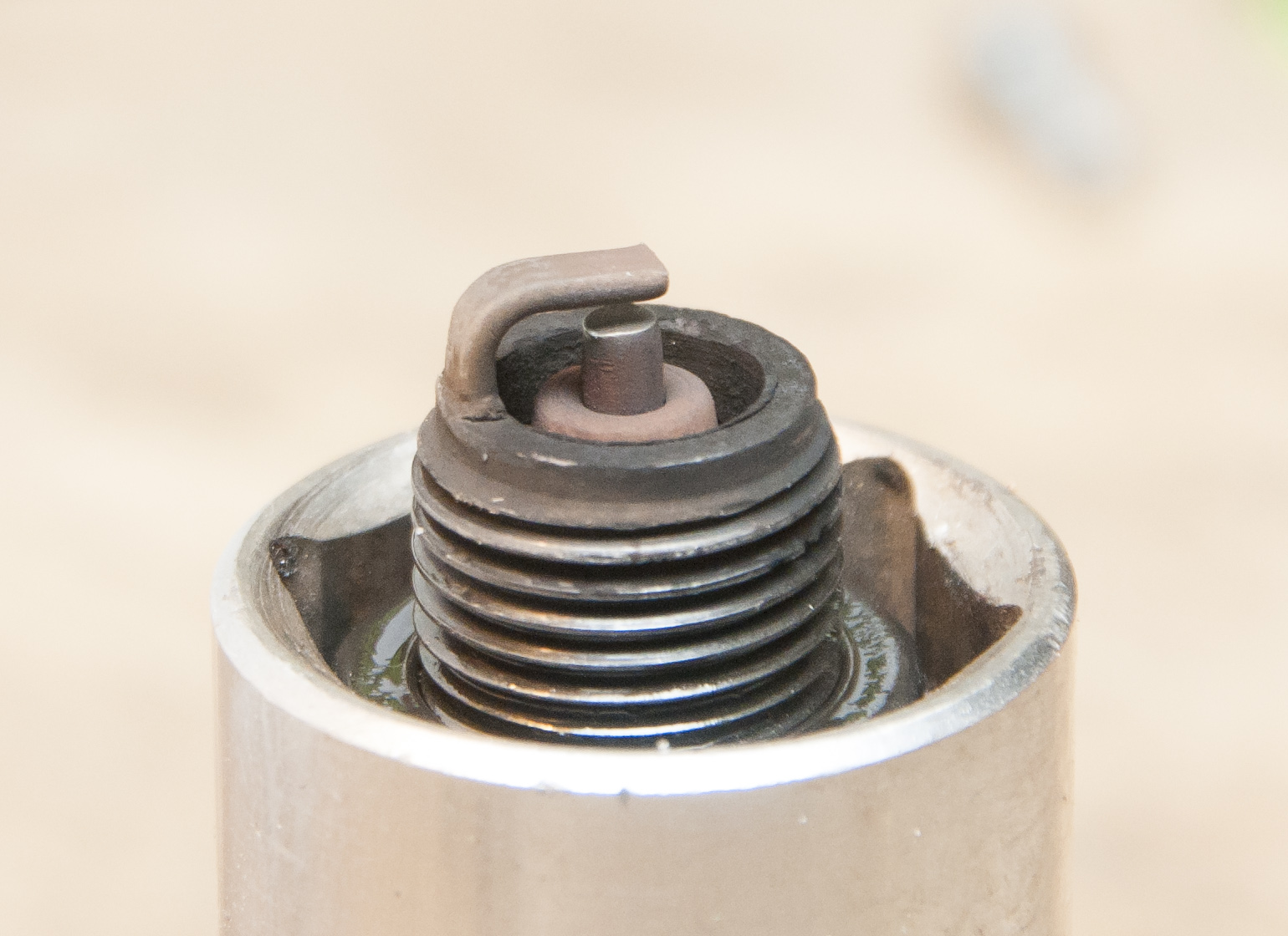

Motonostalgiaks peaks asjad joonepeal olema e. Laitsesse vean selle vanakese kohale kindlasti ning selleks ajaks peaks K58-l ka õige mootor peal olema. M1M mootor jääb ootama M103 kere vuntsimist... loodame, et selleks ajaks on ka M103 värvkatte peale saanud ja koos M1M mootoriga vurada saaks.
Praegu M103 plekid on veel kastis... ja ootavad oma tähelepanu. Mootor vaikselt sõidab ennast sisse, kuid... ega selle töötamine nii roosiline ka pole, tihedusest jääb vajakka... võib olla ka natuke süütest... mõni kraadike siia sinna...
Küünal ise oli suht OK välimusega peale 10km sõte:
