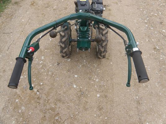

Võibolla ma olengi liiga põdeja tüüp Sad  Tihtilugu on juhtunud, et lähen, detailid näpus, mõne elupõlise mehanni juurde ja küsin, kas see lõtk on normaalne. Tavotituukrid rehmavad käega ja ütlevad, et mis sa põed, see asi kestab veel 150 aastat Smile
Teisalt on mõnikord vanade sovhoosnikute pohhuism ihukarvad püsti tõstnud. Ja olen nende õpetusi/nõuandeid kuulates ka haledalt tillist tõmmata saanud Sad
Eks see käigumäng ongi tal vähe takerduv. Käsitsi sidurit kruttides andis oodata, millal käigud suvatsesid lülituda. Nagu eespool kirjas, töötava mootoriga eriti loomkatseid teha ei saanud (varras murdus ära). Nii et võibolla ei maksa jah mehhanismi rabotamist mešaitada. Samas "hoiatan", et jõudu hakkab tootma üsna isane mootor. Aga sellest siis, kui mootor käes, laskmata karu nahast pole mõtet rääkida.

Sääl artiklis mõned asjalikud tähelepanekud. Näiteks kurdetakse, et suretusnupp ohtlikult vale koha peal, pole kriitilises situatsioonis käsitsetav. Õige ta on, et nupp peaks sõna otseses mõttes sõrmenipsu kaugusel olema. Kutale tegin nii
Väga praktiline. Kord tagurdasin metsas, vaatasin üle õla, põkatsi rattaid ei jälginud. All raudrattad, üks veeres üle maaga tasa lõigatud kännu, teine oli pehmema koha peal. Enne, kui arugi sain, oli aparaat külili ja sarved käest kistud. Tänu käepärasele lülitile sai operatiivselt seisata.
Teiseks peaks nupp olema fiksasenditega. Koolil oli õppeotstarbeks käivitusmootoriga MTZ 80. Et kõigist ikka korralikud traktoristid saaks, lasti 3 korda järjest käivitada (uus traktor, kõik toimis kabiinist). Aga mõni lasi suretusnupu liiga vara lahti ja käivitusmootor prahvatas uuesti käima, võimalik, et ka tagurpidi. Ja ühel kenal päeval oli silinder lõhki Sad
Kaalumist väärib ka tugijalaga opereerimise võimalus "juhikohalt". Aga hetkel ei tea, kuidas originaalmootori tugijalg asendusmootoriga sobitub. Tekkis veel mõte, et jõuvõtu lülitushoova võiks kah piloodile lähemale tuua, pole nii pikki käsi nagu sotsialismiaegsel sööklatädil Big Grin
