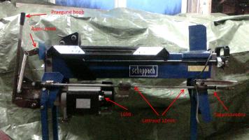

Tegelikult sai möödunud pühade varjus ühte euronõute kohast puulõhkujat natuke moditud. Tegu siniseks värvitud hiinlasega, mis vajab kahe käega toimetamist: üks vajutab niinimetatud jagajat, teine käivitab mootori.
Kõigepealt ei meeldinud mulle see lollakas kummardamine lüliti juurde.
Teiseks võib puu vabalt tõukava talla eest kõrvale põigata, eriti veel külmaga või veidi jäätunud puu. Mõista mõista kuhu ta siis lendab
Sai paar tundi tehtud kallist tööd - mõtlemist, siis võis juba odavama hinnakirja alusel edasi toimetada. Mõned pildid ka, natuke udused on, keda ei rahulda, siis ei pea ju vaatama.
Üldvaade
Natuke detailsemad vaated
Lõpuks: OFF/ON
Opereerimine toimub ühe kangiga, seega juhtimisega hõivatud ainult üks käsi, teist võib igale poole mujale toppida. Niinimetatud jagaja hoovaga on ühendus vedru vahendusel ja lülitit surub horisontaalse varda küljes olev junntükk. Süsteem võimaldab hoida asendit, milles pump ei tööta ja silinder tagasi ei liigu. Esimene emotsioon peale katsetusi - selg saab püstises asendis olla.
