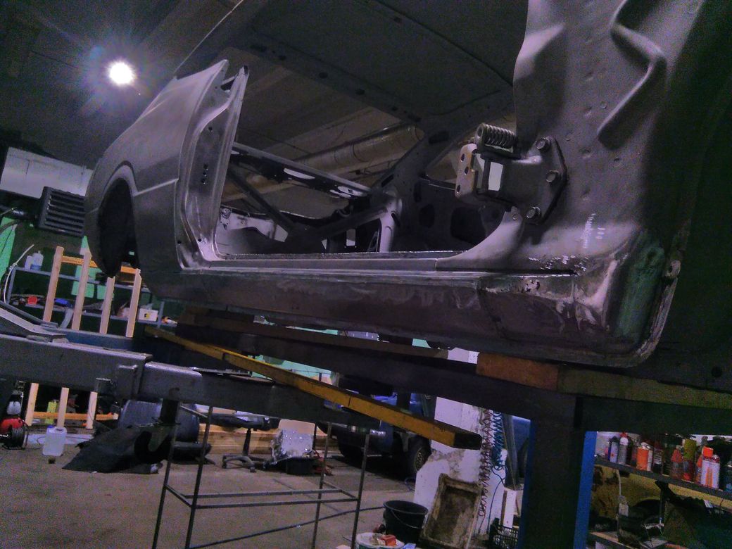

Täna sai siis tagatiiva alumine osa korda tehtud. Igaks petteks panin ka keskmise pleki alumise osa uue ja tuiskasin epo peale enne välimise osa paigaldamist. Nüüd üks külg väljast korras ja saab seest põhja ja karbi ühendamist tekitada.
Seejärel siis rattakoopa enda ümbrust korrastama.
Ma olen karpidesse ja mujale õnarustesse muidu Dinitroli ML-i ujutanud. Ja mingi päeva pärast järgi tuisanud veel ML-i ja Dinitroli mingi paksema asja segu.
