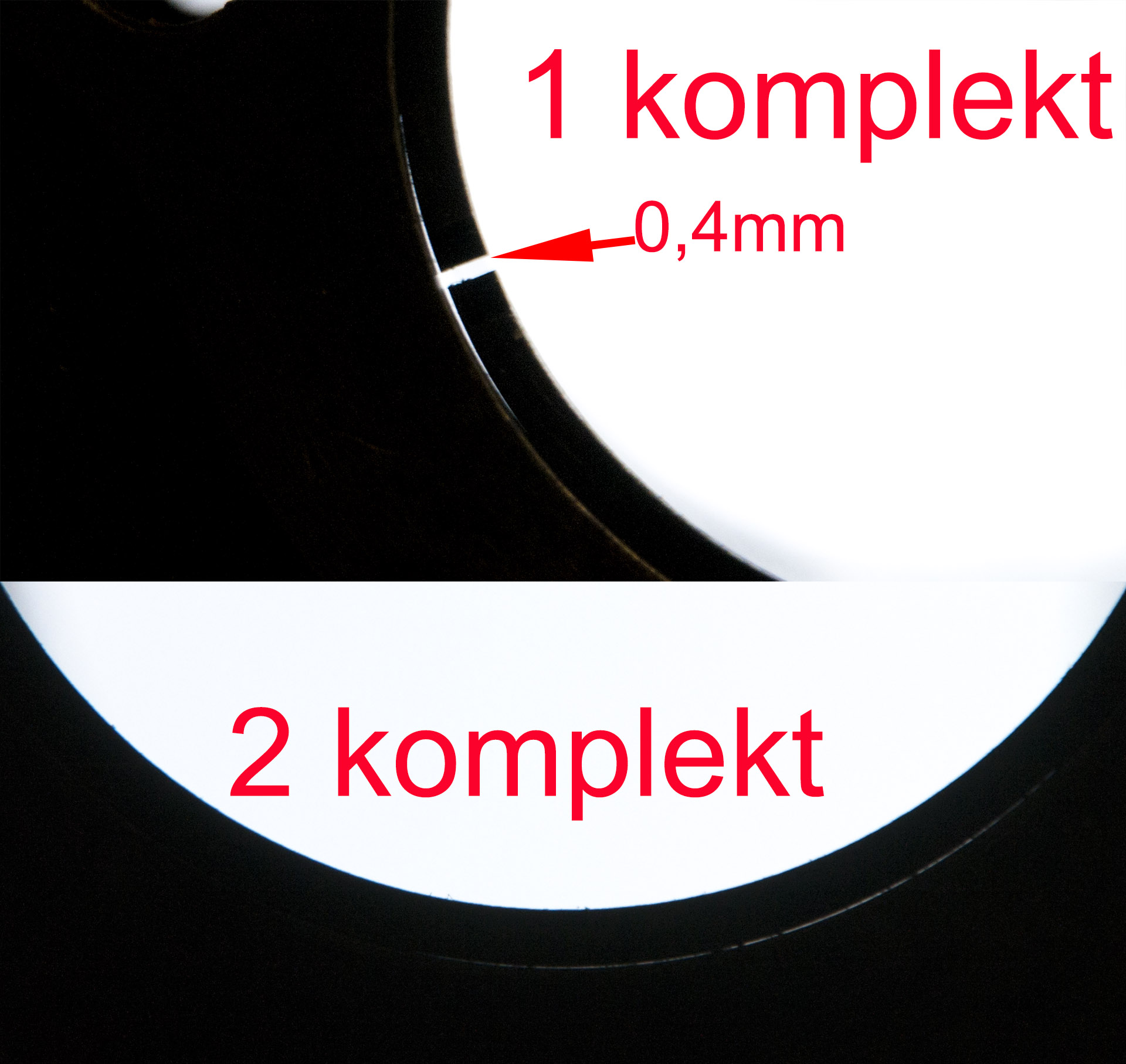

Rõngastest - sai need siis vahetatud ning lõpuks leitud ka sobivad.
Osta.ee kasutajaga vaatasime rõngad üle (mul oli silinder kaasas) ja tõdesime, et praagid... tõi siis veel komplekte ning kõige viimased olid siis OK.
Ok tähendas seda, et istusid silindris ilusti kogu välispinnaga vasta silindri seina - ei tekkinud valgusvihku sinna vahele.
1. komplekt oli siis need, mis soetasin - luku otsad tulid sissepoole, seega tekkis lisa vahe luku juurde.
2. komplektil oli mingi vahe lukkude vastas küljel...
3. komplekt oli OK.
Kõikide rõngaste lukupilu oli 0,4mm
Et asi ka selgem oleks, siis tegin ka pildid uutest rõngastest silindris:

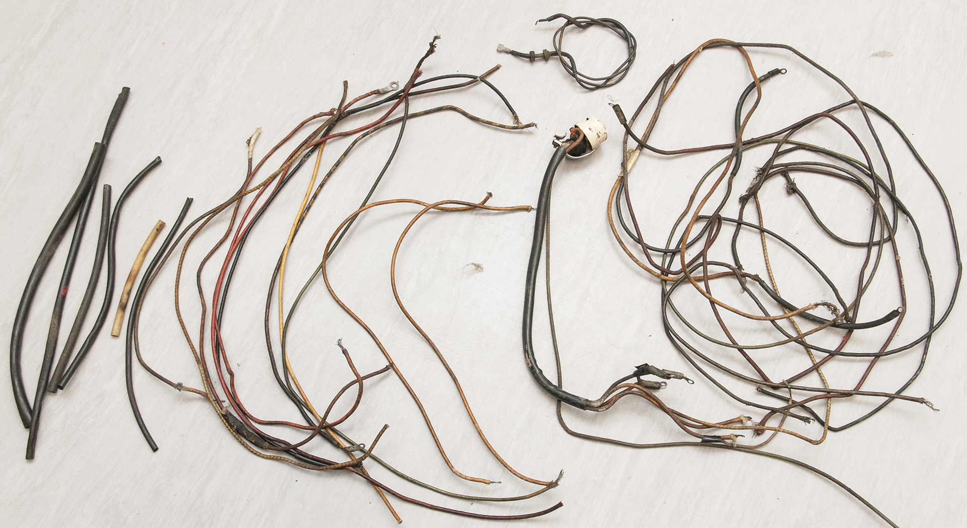

võtsin siis ette tubastesse tingimustesse toodud juhtmed...
K58-l peaks siis olema riidest kattega juhtmed ja minsk M103 juba kaasaegsemad... või... Hetkel üks terve komplekt n.ö. kaasaegsema kattega juhtmed tõstetud K58-le, et asi üldse töötaks. Minski porilaua küljest sai võetud must juhe, millel oli siis juba kummist isolatsioon, mitte riidest... seega järeldan sellest, et minsk m103 oli kummiisolatsiooniga juhtmed.
Sai olemas olevad juhtmepuntrad laiali lammutatud, et puhastada ja veenduda, mis korras mis mitte.
Kasutada oli pea kahe ratta jagu juhtmeid... aga reaalsus on see, et nendest korralikku kokku ei saa ühtegi komplekti.
Asi selles, et kui taga ajada ilusaid puhtaid värve ja korras juhtmeid, siis suurem osa neist on õli/muda teinud pöördumatuid kahjustusi. Mustus mustuseks, aga õli on juhtmed kangeks teinud ja kate mureneb.
Kõridest ei tasu rääkidagi - need on kanged...
Lülitiga pundist paremal on siis pea kasutud juhtmed, vasakul siis veel pehkemed ja enam vähem OK värvkattega.
Kõrisid oleks vaja siis kolmes paksuses: kolmele juhtmele, kahesele, ja ühele. Lisaks vaja nii heledaid kui ka musta värvi kõrisid, mis oleks õli ja UV kindlad...
Kui väga tahta siis saab teha nii, et uued kõrid (kus kohast hetkel ei tea veel...), nende sisse kaasaegsed juhtmed, ja kõridest välja paistvad juhtmed siis teha nendest vanadest...
Üli positiivne oleks kõik juhtmed uued tekstiilkattega juhtmetest teha... pole veel oma silmaga näinud müügikohta kus ühe soonega tekstiilkattega juhet saab...
Leidsin netist slle kangasjuhe.ee, kuid seal paistab, et on n.ö. mitme soonelised juhtmed, mis on kaetud kangasümbrisega.. tegin neile ka päringu, kuid pole veel vastust saanud, et kas teevad ühesoonelisi ka...
