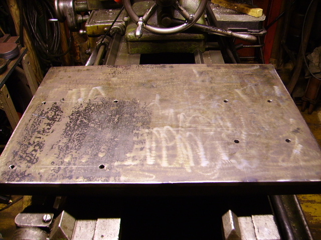

Valmis alusplaat, kuhu mootor ja pump kinnitub, 12mm paks. Puuritud sai augud nende kinnitamiseks. Omajagu oli arvestamist, et ikka õigesse kohta saaks. Õnneks lihtsustas see, et pumba ja mootori kohta on joonised leitavad netist.
Plaadi lainetamise vastu sai veel omakorda karbid allapoole keevitatud. Tulevikus ilmselt nende külge tulevad rattad.

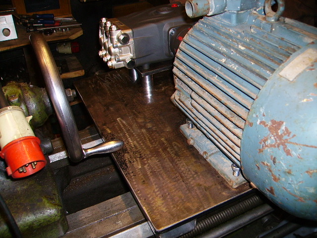

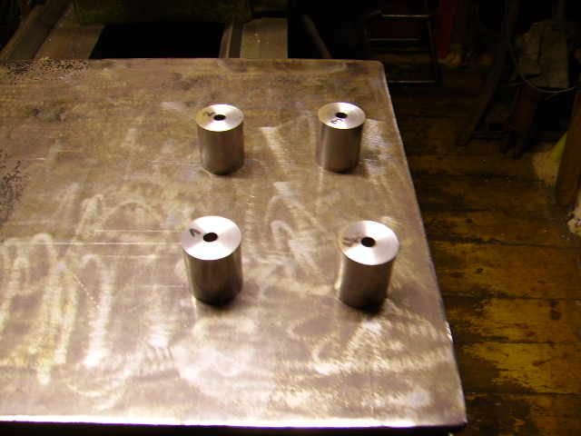

Järgmiseks oli vaja võlliotsad kohakuti saada. Selle tarbeks tuli pumpa tõsta. Treitud sai vanast silindrivarrest puksid. Nende peale tegin omakorda plaadi.
Ja oligi pump paigas.
Järgmiseks mootori etteaste. Kuna pump oli õigel kõrgusel, siis mootori plaadile tõstmise vaev ainult. Edasi muhvid kokku lükata ja mootor poltidega kinni.
Teisele küljele jäi ruumi ka veefiltri, elektrisüsteemi ja rõhuaku jaoks.
