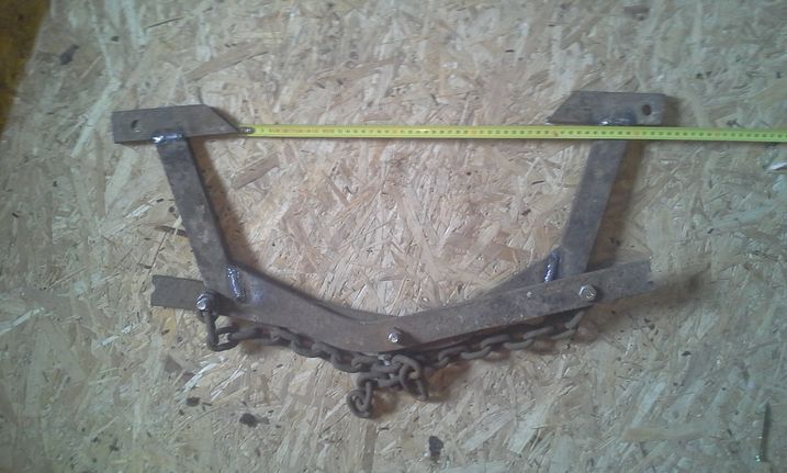

Haaratsi teema sai lõpu sellega, et leidsin oma vanaraua hunnikust kõvera raudlati mis kunagi on olnud vist nn terasest karuäkke osa ja sobis ilusti haaratsi materjaliks. 40x12mm siis ristlõige ja poldid 12mm peaksid pidama.
Tuleb teha veel väike materjali otste lühemaks optimeerimine ja värv ning valmis ta sai. Haarade vahele läheb kuni 40cm, rahuldab esialgu mu vajadused ilusti ja tundus toimivat ka väga hästi esialgsetel katsetustel.
