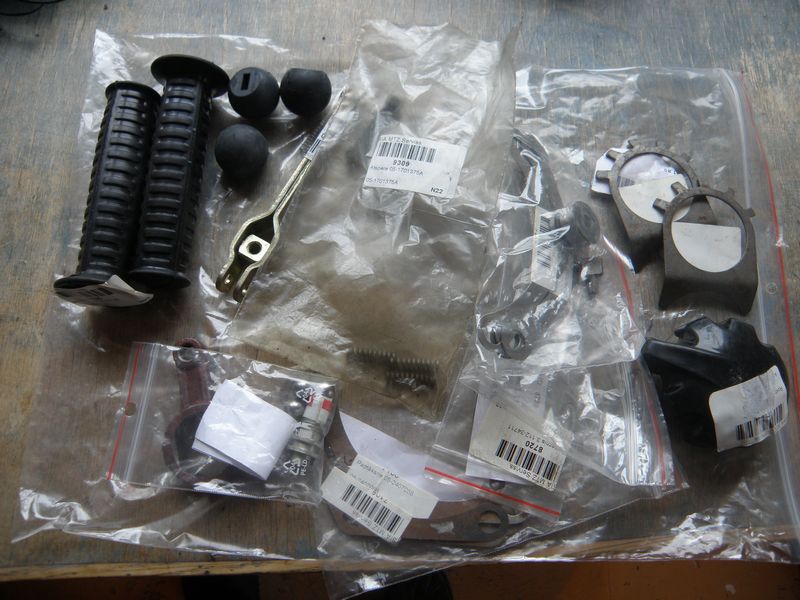

Kiire ja meeldiv: pühapäeval tellisin, teisipäeval saadeti arve, täna oli käes. Jutu järgi pidi saama küll otse läbi Swedbanki tasuda, aga tuli veateade: tehnikas problemas vms Smile  Veidi naljakas asi ka:
Ju siis kinnitus, et ikka kätte sain. Väike miinuspunkt lätlastele ka: ühe jubina hind oli 0.00, laoseis positiivne. Kirjutasin neile, et asja uurida, aga ei vastatud. Nüüd on asjale hind tekkinud, päris ilma ikka ei antud. Brežnevi pakikese sisu:
Rokutised, loded, paplaksned, atspered jne. Osa asju on küll tsinkimata, aga tsinkimas käima peab nagunii. Ja peamine:
Tellisin ka spetsseibid, nagu pildilt näha. Asjad sobivad nagu tädile:

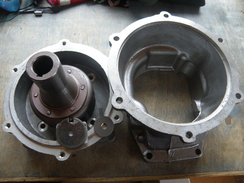

Igal juhul viisakam, kui see Börsis pakutav lätlaste leiutis. Ei pea väntvõlli lühemaks lõikama, nagu siit foorumist läbi käis. Ja mis peamine: lisaks viisakusele on tehaselahendus lätlaste nikerdisest odavam ka.

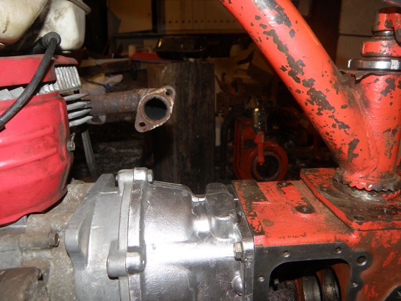

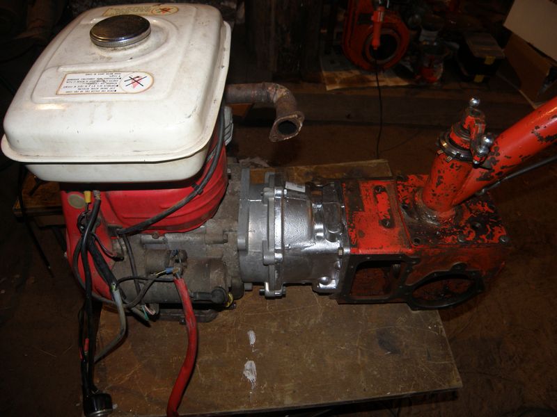

Nagu koduinseneril ikka, tekkivad leiutamisel mõningad probleemid. Nägin seda tegelikult ette: pööratud sarvedega ei saa tankida Sad
Segavad ka käiguvardad (mida enne lõplikku viimistlemist ei presenteeri). Vaatab/mõtleb/leiutab, ka alternatiivne lahendus on välja mõeldud. Lisaks tekib pööratud sarvedega probleem ka aku paigutamisel. Algselt mõtlesin sinna, kus originaalis on bensiinipaak. Nüüd ei tea, kas mahub:
Ka siin on teise lahenduse peale mõeldud. Iseasi muidugi, kui palju pööratud sarvedega töötamist üleüldse ette tuleb, aga selleks on siiski mõistlik valmistuda.
