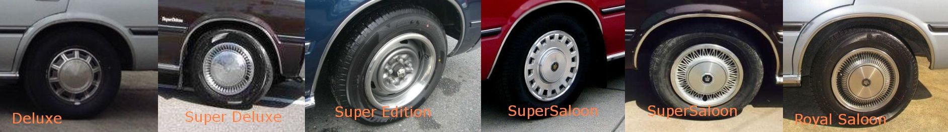

Kokku olen piltidelt näinud selle põlvkonna Crownide küljes umbes miljon tüüpi kilpe, mis tunduvad jagunevat varustusastme kaupa - Deluxe, SuperEdition, Super Deluxe, SuperSaloon, RoyalSaloon; mõnel varustustasemel ka mitu kilbitüüpi.
Et valikute kirjusus ja kuuluvus endalgi meeles püsiks, siis väike pildikollektsioon siia näituseks ka.
