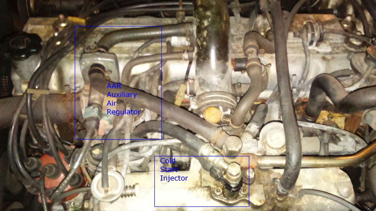

Pritsesüsteem peaks olema L-jetronic Boschi litsentsi alusel.
Igatahes on paljuski sarnane, mis siin kirjeldatakse AlfaRomeo GTV6 põhjal:
http://www.hiperformancestore.com/ljetronic.htm
Väga super leht jetronicutega tutvumiseks ja veaotsingute juhatuseks, siiani leitutest parim.
Kuna seal on mainitud ka Toyota Supra Igen, millel olid samad MEU ja 5M-E mootorid, käitas litsentsi alusel L-jetronicut siis  vist sealt tegingi järelduse et ikkagi Bosch. Iseasi, mis on "päris" Bosch ja mis järeletehtud/litsentsitud.
Külmkäivituspea on umbes selline nagu siin tähistatud Cold Start Injectorina, lahtivõetud olekus ei ole taibanud pilti teha.
