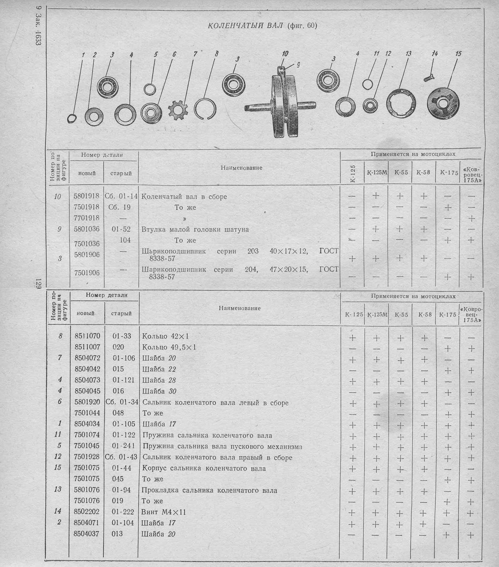

Huvitav on see, et ma omaarust kribasin päris pika vastuse su küsimusele... kuid lisan siia ka pildi:
Saan aru, et sooviti selle "metallkestas" oleva simmeri asendust pildil nr 6..., Mina panin sinna siis laager 203 mõõtmetega simmeri - täpselt nii ma küsisin alas-kuul laagrist. Samas oli kaasas ka see metallkestaga simmer. Lisaks jätsin laagenr nr3 simmeri poole katte alles. Kahjuks vända põskedele lähedal olevatele laagritele neid jätta ei saa, sest õlituskanalid tulevad laagritele väljaspoolt ning siis võib sattuda ohtu laagri piisav õlitamine.
Vända teises otsas ehk genekapool... vot selle mõõdud püüan öelda/kribada teisipäeval ehk... sest ma pean selle korrasolekut kontrollima või uuesti vahetama.
Panin küll sinna uue aga....
