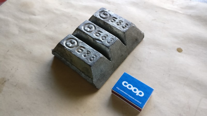

(18-07-2017, 19:48 PM)Kihutaja Kirjutas:  Hommikut! Kas seda saaledevalamise babiiti B 83 liikumas ka on?
Praegusel ajal ei tea, kas sellist asja enam kusagil müügil on, kuid vanasti oli ta sellisel kujul:
[Pilt: IMG_20170720_192545_800x450.jpg]

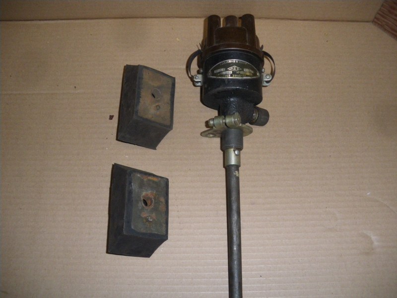

Järgnevalt sai kõik mootori juurde kuuluvad agregaadid ja abiseadmed ära remonditud ja valmis vaadatud. Mis oli võimalik, läks külge uus. Mida ei leidnud, sai remonditud. Mõned pildid ka.
Külge läks uus pump, mis kohe hakkas läbi jooksma, sest kaasaaja bensiin ei sobi tolleaegsele membraanile. Uus membraan sai tehtud ZIL veoki omast, mis on igikestev.
[Pilt: IMGP2726_800x600.JPG]
[Pilt: IMGP2738_800x600.JPG]
[Pilt: IMGP2739_800x600.JPG]
Jagaja ja mootori padjad said uued
[Pilt: IMGP2740_800x600.JPG]

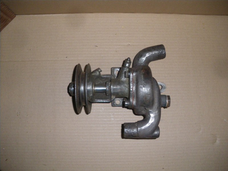

Veepump peale remonti. Tasub meelde tuletada, et M400 veepump on 401 omast erinev.
[Pilt: IMGP2741_800x600.JPG]

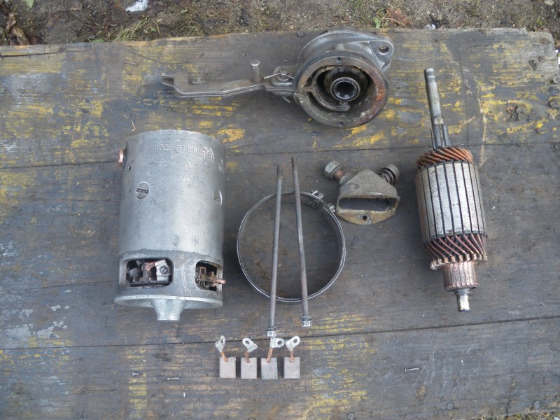

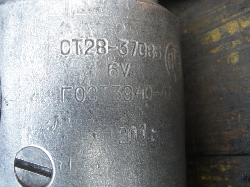

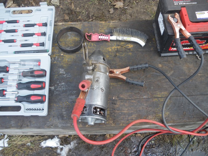

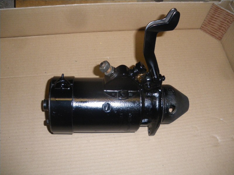

Starter enne ja peale remonti
[Pilt: IMGP2727_800x600.JPG]
[Pilt: IMGP2732_800x600.JPG]
[Pilt: IMGP2734_800x600.JPG]
[Pilt: IMGP2742_800x600.JPG]

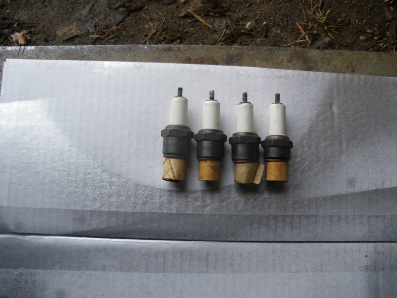

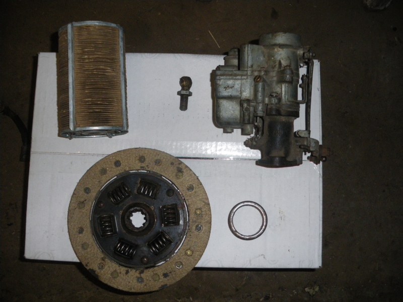

Mõningad riiulist leitud uued jupid veel:
[Pilt: IMGP2728_800x600.JPG]
[Pilt: IMGP2731_800x600.JPG]

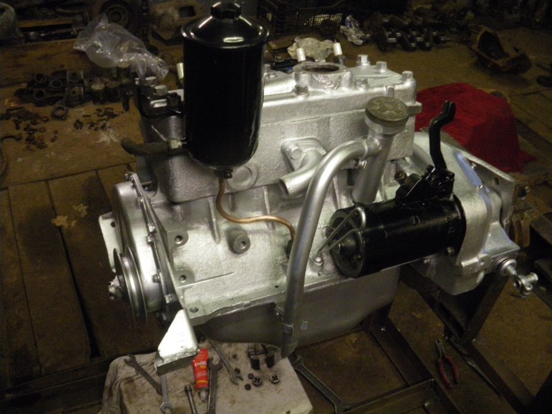

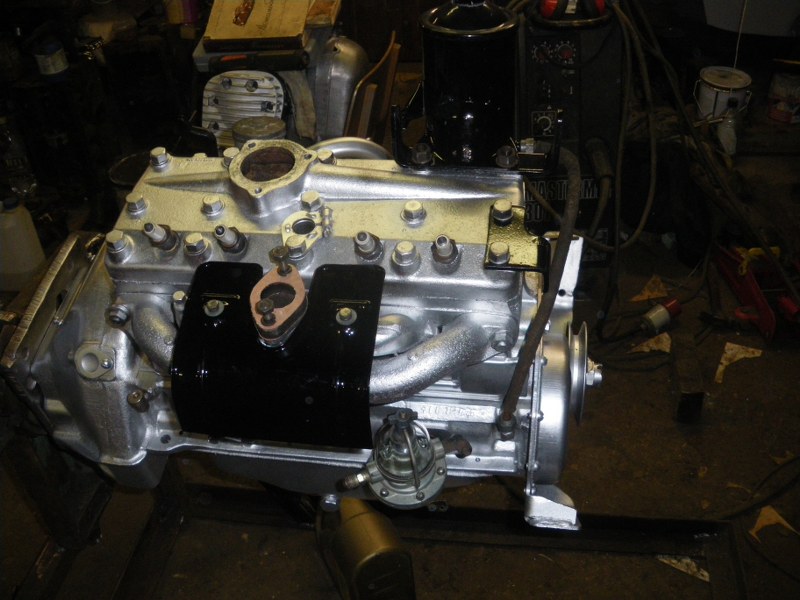

Mootor komplekteerimisel:
[Pilt: IMGP2744_800x600.JPG]
[Pilt: IMGP2745_800x600.JPG]
